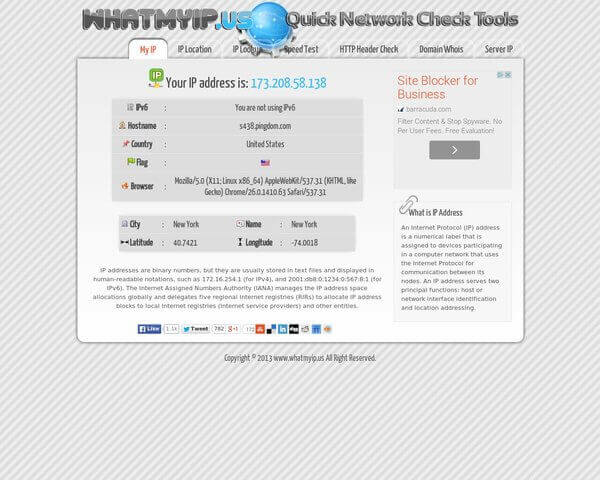

    bu sayfadan
    www.whatmyip.us
    IP Address Lookup Reverse Lookup IP
    https://www.whatmyip.us/ip_lookup.php
    ip adresini yazın hangi isp ye ait olduğunu bulursunuz.
