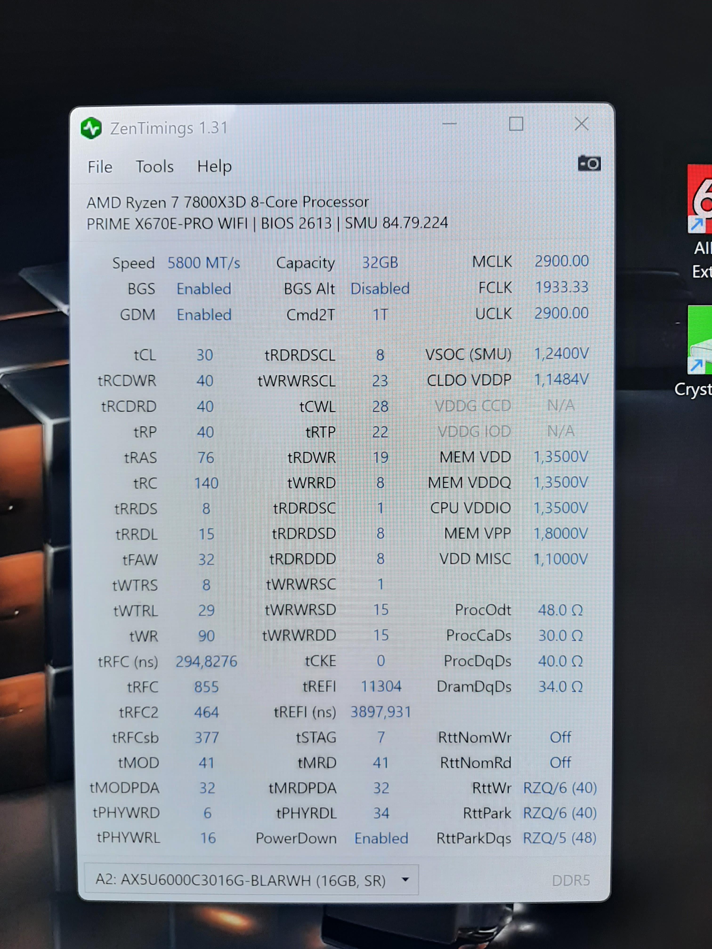

    Tabi ki hocam Şu sekilde:
    Bu arada ramler 6000mhz fakat ben stabil olsun diye 5800mhzde kullanıyorum.
    AMD Ryzen 7800X3D Kullanma Rehberi
    < Bu mesaj bu kişi tarafından değiştirildi uzaylioglan -- 4 Mayıs 2024; 1:45:39 >
  • uzaylioglan U kullanıcısına yanıt
    Hocam siz baya öldürmüşsünüz rami,yazıktır yaniAMD Ryzen 7800X3D Kullanma Rehberi

    Anakart Asus Prime x670E-Pro WiFi

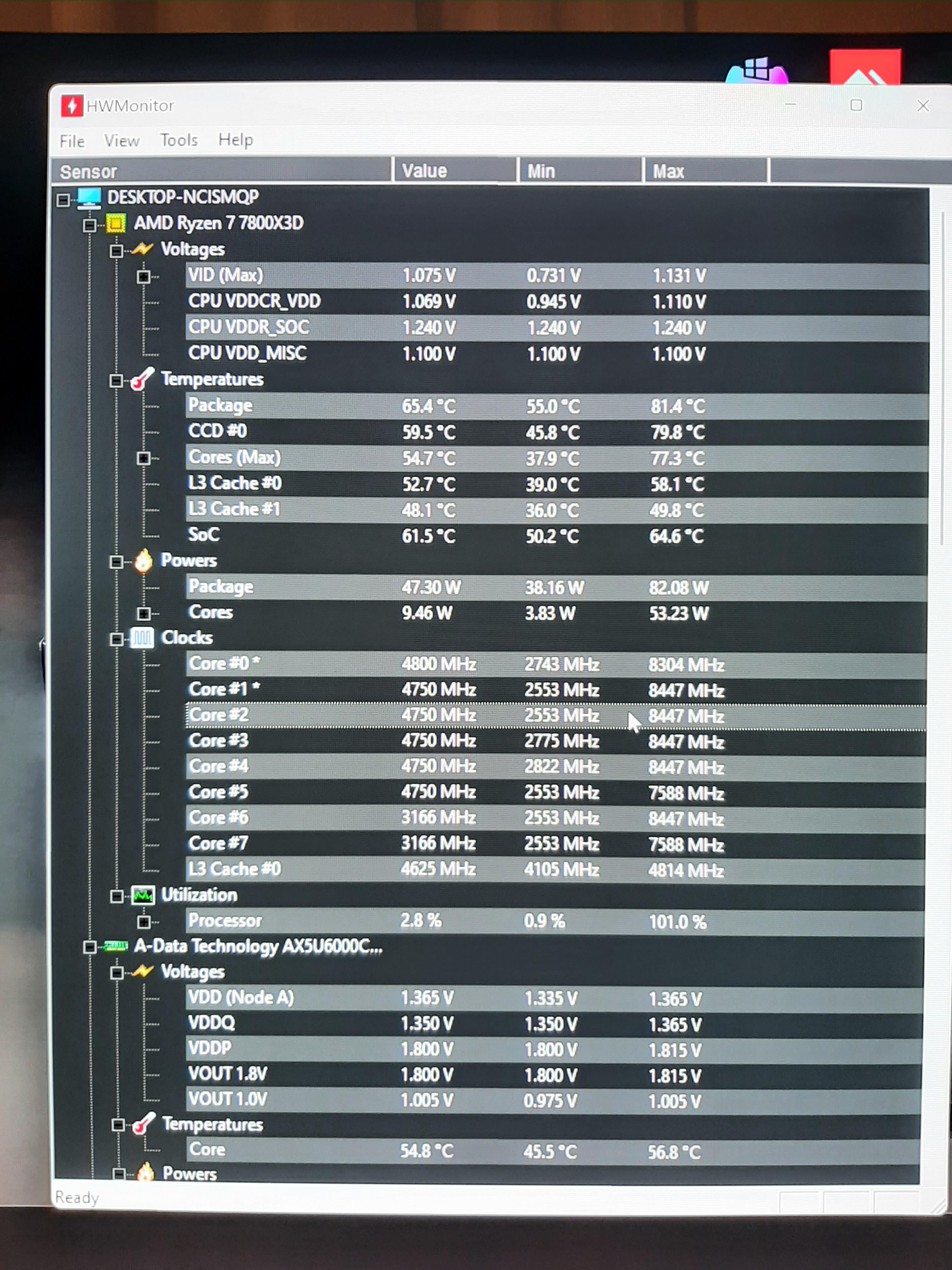

    Hocam ayrıca benim İşlemciler 8.000mhzde çalışıyor. Bu işlemciler stock 4.200mhz, max 5.000mhz degil mi ? Programda hata var sanırım.
  • Aynen şimdi gördüm ZenTimings'den,
    bu arada program data okuma hatası,5050 mhz max işlemcinin hızı.

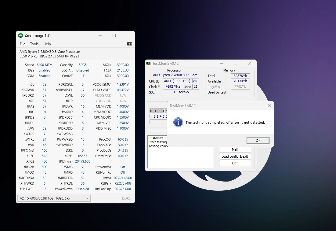

  • metroboomin M kullanıcısına yanıt
    Değerler güzel hocam,
    memtest'de ramler stabilse hata almıyorsanız gayet güzel.
  • Digital Reaction kullanıcısına yanıt
    Hocam sizin 6400 değerlerini girsem boot olmama ihtimali var mı? EXPO kapatıp sizin RAM timinglerini girsem? RAM'lerim:
