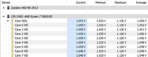

    Airflow'da sıkıntı yok gayet güzel hocam.
    PBO:-30 ve Cpu offset negatif voltaj 0.025 ile genelde ortalama bir 5 derecelik bir fark yaratır.
    Şu şekilde voltaj farklılıklarını da göstereyim.
    Default
    AMD Ryzen 7800X3D Kullanma Rehberi
    PBO:-30 ve Cpu Offset Voltaj(-): 0.025
    < Bu mesaj bu kişi tarafından değiştirildi Digital Reaction -- 7 Şubat 2024; 21:14:23 >
