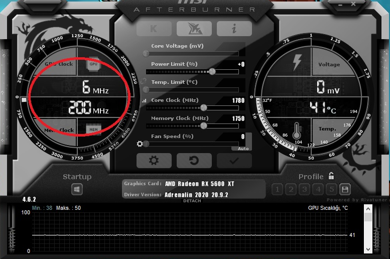

    Hocam çok sonra farkettim. Display Port kullandığımda problem olmazken, HDMI kullandığımda sabit 1750MHz'de kalıyor bellek hızı. Dolayısıyla da güç tüketimi artıyor ve arada fanlar devreye giriyor. Ayrıca HDMI'da iken 120Hz çeksemde fayda etmedi bende. Bu sorunu yaşayan arkadaşların Display Port kullanmasını tavsiye edebilirim sadece.
  • TheLegendy kullanıcısına yanıt
    benim de tam tersi dp kullanırken 144 hz de 1750mhz oluyor monitörüm AOC 27g2u/bk
    monitörü 120hz e alınca 200mhz de çalışıyor
    boş yere 20w enerji tüketiyor olması içimi kemirdi resmen keşke bakmasaydım foruma (sapphire 5600xt nitro)

    Bunun çözümü yok.144 hz monitör varsa 120 hz de kullanacaksın.
  • ben de oda olmuyor, monitörüm msi optix g241, ekran kartım 5700xtnitro+, 60hzye çekmedikçe 1750 den aşağı inmiyor.
    galiba monitörden monitöre de alakası var, hdm ile bağlantı yapıyorum onunla bir alakası var mı bilmem

    Dediğim gibi, Display Port kullanırken sorun yaşamıyorum. HDMI'da da 60Hz'e düşürsem bile fayda etmiyor. Yalnız üslubunuz hiç iyi değil.
  • DcNeuS kullanıcısına yanıt
    Bende de G241 var. HDMI ile bağlayınca sorunlu fakat Display Port ile 200Mhz'de çalışıyor boşta.
