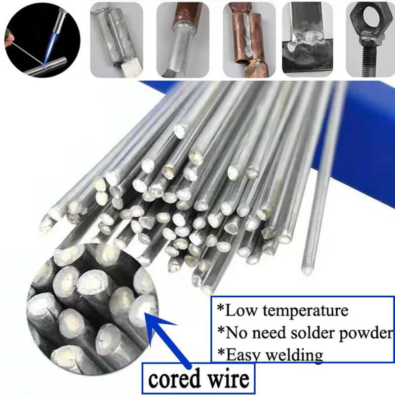

    Kaynak teli.Basit eriyen alüminyum kaynağı nasıl yapılır.Özel karışım alüminyum kaynak teli ile kolay şekilde Bakırı alüminyum demir hepsini kaynak teli ile bir birine puntalayabilirsin. 600 derecede pürmüz torch kullanarak bir çok metali aleminyum karışımlı bu özel kaynak teli ile pasta ,flux veya dekapan kullanmadan demiri alüminyuma , bakırı aleminyuma , aleminyumu demire punta yapabilirsin .Çatlak alüminyum tamiri Alternatif kaynak yapma yöntemleri, amatör olarak çok işinize yarıyacak bir elektrot.Kaynak yapıcağınız zemini iyi temizlemeniz gerekiyor sonrasında doğru sıcaklığa geldiğinde çubuğu ısıtılan yere tutunuz . basit icatlar iyi seyirler Düşük sıcaklık basit kaynak çubukları kolay eriyik alüminyum akı özlü kaynak elektrot tel alüminyum https://www.aliexpress.us/item/3256803143066586.html?gatewayAdapt=tur2usa4itemAdapt&_randl_shipto=US https://www.aliexpress.us/item/3256803160859093.html?gatewayAdapt=tur2usa4itemAdapt&_randl_shipto=US https://a.aliexpress.com/_vNB4cu Welding wire. How to make simple melting aluminum welding. You can easily spot copper, aluminum and iron, all of them together with a special blend aluminum welding wire. You can spot iron to aluminum, copper to aluminum, and aluminum to iron without using paste, flux or flux with this special welding wire with aluminum mixture for many metals by using a torch at 600 degrees. Crack aluminum repair Alternative welding methods, an electrode that will be very useful for you as an amateur. You need to clean the floor well, then hold the stick to the heated place when it reaches the right temperature. simple inventions
    https://www.youtube.com/watch?v=ywLYUJKqpBE&feature=youtu.be
    Alüminyum lehim, Alüminyum kaynak, Alüminyum birleştirme, alluminum braze, solder, weld
    Alüminyum lehim, Alüminyum kaynak, Alüminyum birleştirme, alluminum braze, solder, weldaliexpress.com
    41.78TRY |10 adet düşük sıcaklık eriyik alüminyum kaynak çubukları kaynak çubukları özlü tel 2mm çubuk lehim lehimleme alüminyum yok lehim tozu|Kaynak Elektrotu| - AliExpress
    33.26TRY |Düşük sıcaklık kolay eriyik alüminyum kaynak çubukları kaynak çubukları özlü tel 2mm çubuk lehim lehim alüminyum gerek yok lehim tozu|Kaynak Elektrotu| - AliExpress
