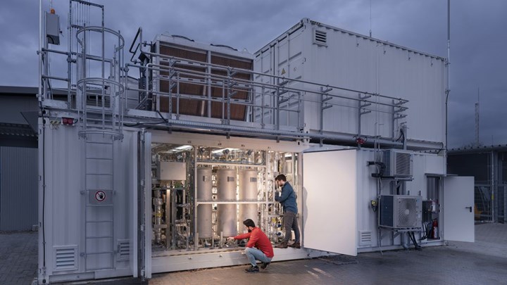

    Almanya'daki Karlsruhe Teknoloji Enstitüsü'nün (KIT) bir yan kuruluş olan ICODOS, Mannheim Şehri Atık Su Dairesi ile birlikte atık suyu gemiler için karbon nötr yakıta dönüştüren deneme tesisini hizmete aldı. Projenin başarılı olması halinde, gelecekte Avrupa'nın 80.000 atık su arıtma tesisi devasa bir yakıt kaynağına dönüşebilir.

    Atık sudan temiz metanol elde ediliyor
    Almanya'da atık sudan temiz gemi yakıtı üreten tesis hizmete girdi
    Araştırmacıların geliştirdiği patentli işlem, arıtma tesislerinden elde edilen biyogazı arıtarak başlıyor. Daha sonra bu gazın içindeki karbondioksit, yeşil hidrojen ile tepkimeye girerek metanol üretiyor. Tepkimeye giren maddeler karbon içermediğinden, elde edilen metanol de karbon nötr oluyor.
    Metanol, gemiler için yakıt olarak kullanılacağı gibi kimya endüstrisi tarafından yapılan bir dizi ürün için hammadde olarak da kullanılabiliyor. Bu patentli süreç hem kompakt hem de ölçeklenebilir yapıda.
