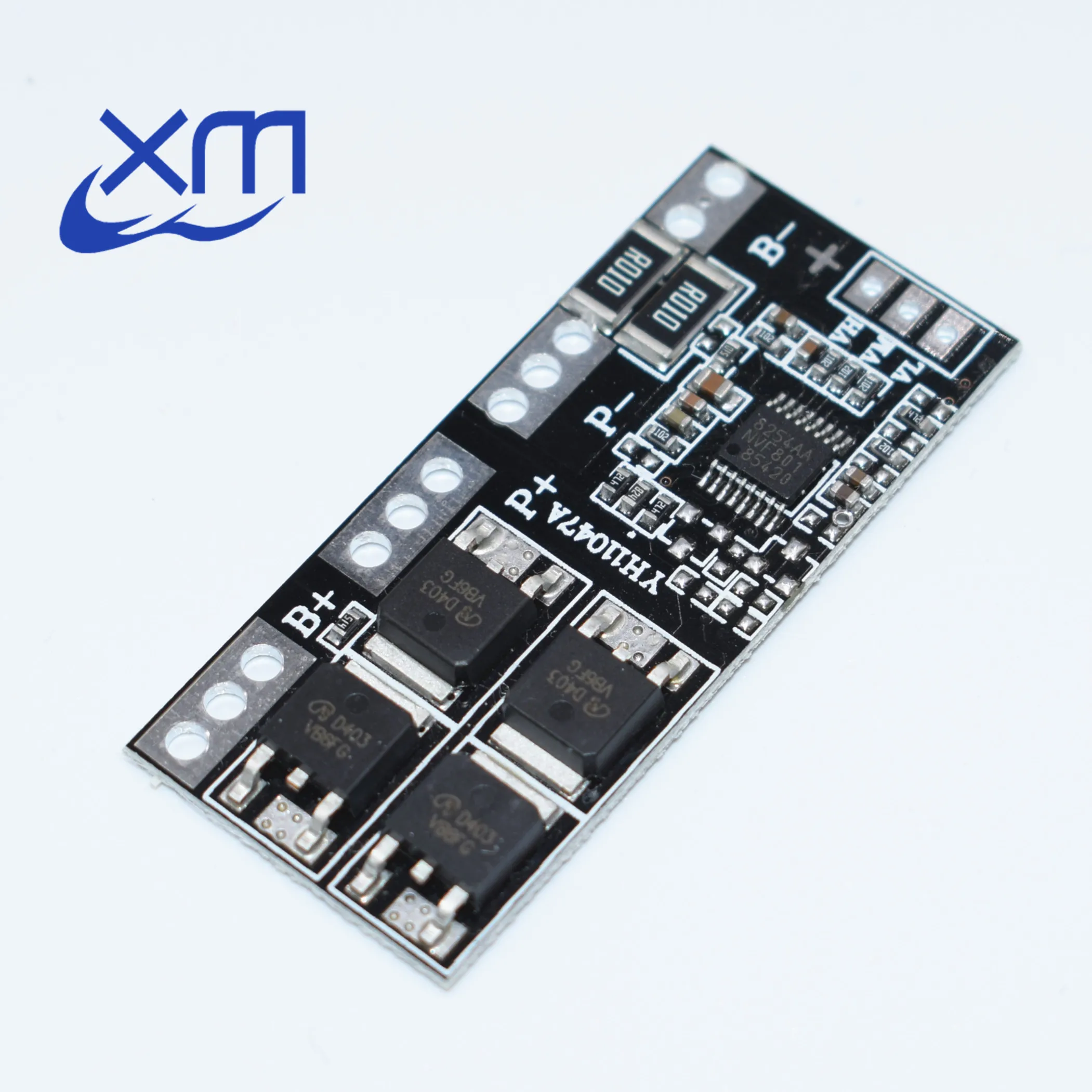

  • küçük vida matkaplarının işi kolay.. 1-2 adet 18650 ve buna ait basit bir devre ile oldukça performanslı iş yapılıyor... önceki reply deki arkadaşımız keserek baya büyük bir hacim yapmış olsa bile yinede başarılı çalışma
    konu ile ilgili youtube da çok aşırı güncel video var.. genelde 1 adet 18650 ile yapılan
    ilk topiği açan arkadaş gibi benimde Atlas marka ve 14V sanırım bataryalı büyük matkabda sorunum var.. alt üniteyi henüz açmadım.. 5dak bile olsa bir süre idare ediyor diye...
    bu matkabların aynı markadaki ürünlerinde bile bataryalar uygun olmaması için takla atıyorlar. voltaj farkı neyse.. güce göre.. aynı volt daki seriler bile tutmayabiliyor.
    kendim 18650 ile değiştirmeyi düşünüyorum.. bms almam lazım. ama asıl sorun 4 adet 18650 nin o ufacık kasaya nasıl sığdırılacağı bms ile...
    kabaca baktığımda sığdıramıyorum...
  • tosuntosun T kullanıcısına yanıt
    Belki kötü bir görüntü olacak ama alt kısmı komple kesip yapılabilir.
    Bir de matkabin yükte kac amper çektiğini bulup ona göre bu işe girişin derim.
    2s ve 4s bmslerden aldim kullandim ama aciklamalarinda yazan amper değerlerini vermiyor. Özellikle start yani motorun başlangıçtaki cektigi yüksek akima dayanamıyor ve hemen kendini kapatıyor. 2s leri Supurgede 4s leri matkapta kullandım.
    14.4 volt bir bosch matkabi 4 pille modifiye ettim. Aşağıdaki bms yi kullandim ama normalde 30 amper yazmasına ragmen bir tanesi çalıştıramadı. Demek ki başlangıç akımı 30 ampere kadar değil. Sirf bunun icin bile yari para iadesi aldim zamanında. Siz gerekirse bunu satıcıya sorun.
    Benim 4s bms ler sürekli gücü kesti ve korumaya girdi. Iki tanesini paralel baglamak zorunda kaldım. O sekilde çalışıyor.
    Bms bu
    aliexpress.com
    US $1.19 |1PCS 4S 30A Li ion Lithium Battery 18650 Charger Protection Board 14.4V 14.8V 16.8V 4S BMS (Hei) C73-in Integrated Circuits from Electronic Components & Supplies on Aliexpress.com | Alibaba Group
    https://s.click.aliexpress.com/e/l042p8y
    Matkap da bu (ni-cd akülü)
