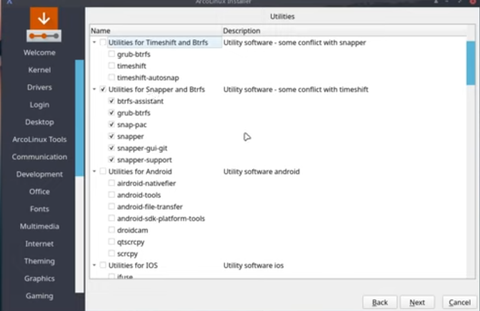

Linux de hata yapmaktan Çekinmeyin!
Merhaba linux severler.
Bir süredir snapshot u kendim kurmak istiyordum ama maalesef Garuda Gamer KDE nin NVIDIA sorunu sebebi ile masaüstü olarak kullanamıyordum. OpenSource ile de oyunum sürünüyordu
ArcoLinux ün zen (arcolinuxs-zen-v23.07.01-x86_64.iso) iso su üzerinden kurulum yaptım. Daha önceki aylarda yaptığım kurulumlarda maalesef snapertools ile timeshift i seçeneklerden beraber seçtiğim için sürekli sistemde hata alıyordum. anlamamış idim. Erik in videosunu bu sefer altyazılı seyredince adamın sadece 1 tanesini seçin yoksa hata alırsınız ifadesini maalesef hatalı anladığım için ....
Neyse.. OnLine kurulum aşamasında ilk planda hiçbirşey seçmiyorsunuz taki
bu ekrana kadar. Benim seçtiğim bu seçenekler haricindekileri seçmeyin. Cünki bize ilk planda sorunsuz çalışan bir Linux ile sorunsuz bir snapshot sistemi lazım
İlerleyen kısımda ise kullanıcı adı şifre adımlarından sonra tercihen uyku modu olmayan SWAP seçiniz ve BTRFS i mutlka fat sisteminiz olarak seçmeniz lazım.
Bu kısımlar bitip ONLINE kurulum başladığında %69 seviyesinde oldukça uzun bir bekleme yapıyor. Sabrediniz lütfen......
Kurulum bitip sistemi yeniden başlattığınızda, ilk login de hiçbir işlem yapmadan sistemi yeniden başlatın. Bu benim pc veya android tlf dahil hep uyguladığım işlem. Sistem logları ve sistem gerçekten sorunsuz çalışır durumda anlama şeklim. çünki nadiren de olsa 2. reboot da sistemin Initial ramdrive loading aşamasında çok kaldı. Bu seçimler vs aşamasında hatalı bir işlem veya anlık internet sistem sorunsalı olabilr.
Artık sistem sorunsuz açıldıkdan sonra güncelleme olsun yeni programlar ekleme gibi adımlara geçebilirsin. İlerleyen zaman içinde sizin de şu şekilde bir snapshot log ekranınız olacaktır.
Ben sistem açılır açılmaz kendim bu ekrandan bir snap adımı oluşturdum, kendim için bir bayrak olması için.
Umarım işinize yarar.
