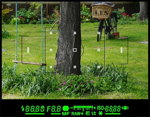

  • Kadrajda odaklamak istediğin bölgeyi bu noktalarla seçersin.
     af noktası kavramı ??
    Merkez af noktasını seçersen ağacı netlersin, sağ üst köşedekini seçersen bisikleti.
    11 tane af noktası sana daha geniş imkan tanır ama 3 tane olması da büyük eksiklik değil bence, yetmediği yerde odak kilidini kullanırsın(odağı kilitleyip kadrajı ayarlamak).
    Çapraz netlik noktasına gelince, sensörler odaklanma yapabilmek için kontrast kullanırlar. Yatay sensörler yatay kontrastı, dikey sensörler dikey kontrastı ölçer.Çapraz sensör ise her iki yönde ölçüm yapar, bu da daha hızlı fokus demektir.
    Like makinalar hakkında yorum yapamıycam hiç kullanmadığım için.Yanlışım varsa affola.
