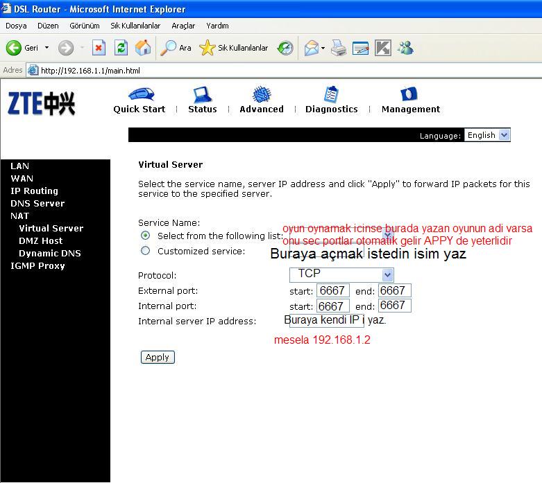

  • Merhaba arkadasin Doğru yerdesin..
    resimde örnek vermeye çalıştım uamrım yardımcı olur.
    mesela ayni porta hem TCP hemde UDP port'u acacaksan TCP/UDP'yi seçersin.
    kolay gelsin

  • Neyse kardeş verdiin bilgiler iiçin çok saol da service name kısmında AgeOfEmpires die bişi yok seçenekler arasında seçeneler (AUTH,DNS,FTP,IPSEC,POP3,PPTP,SMTP,SSH,TELNET,TFTP,WEB) herneyse
    TCP/UDP 2300-2400 açarken TCP ile UDP yi ayrı ayrı mı açmamız gerekyo ? Diğerlerini senin dediğn gibi yaptım ztn
    Evet ayrı ayrı aşağıda yazdığım gibi açacaksın.
    ayrıca. Bilgisayardaki firewall'lardan da açman gerekir.
    Protocol: TCP
    External Port start: 2300 end: 2400
    Internal Port start: 2300 end: 2400
    Protocol: UDP
    Kolay gelsin. öğrenmek iyidir..
