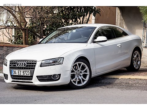

    Valla şu araç aslında içime sindi ancak diğerlerine göre baya fiyat farkı var tabiki.
    sahibinden.com
    Audi / A5 / A5 Coupe / 2.0 TFSI Quattro / SAHİBİNDEN DOĞUŞ OTO ÇIKIŞLI 61.000KM 'DE AUDİ A5 sahibinden.comda - 676794783
    https://www.sahibinden.com/ilan/vasita-otomobil-audi-sahibinden-dogus-oto-cikisli-61.000km-de-audi-a5-676794783/detay
    He ilanlarda yazılana güvenmek elbette doğru değil tabiki. Ancak neymiş bu s-tronic in kronik sorunu acaba.
    İlanların birinde de şu yazıyı gördüm "Öncelikle bilmeniz gereken en önemli bilgi şudur: s-tronic şanzumanlarda a5 ler de kronik olan ve maliyeti 16-20 bin ₺ olan sorun tarafımca serviste giderilmiştir,
    diğer bir kronik sorun da a5 lerin yağ yakma sorunudur, bu sorun da yetkili serviste tamir edilmiş ve kesinlikle yağ yakma/ eksiltme problemi yoktur,
    alıcı gönül rahatlıyla masraf yapmadan kullanacaktır.
    fiyatı ucuz araçların bu maliyetini göze alınız.
    Bu 2 kronik sorun çok can yakar,ucuz ve arızalı alıp servise paraları dökersiniz.

    S tronic dediği dsg işte. Sorunları belli, multitronic olan 8 ileri cvt
    2.0 tsı gti moturu olması lazım. Pek bir sorununu bilmiyorum. Ancak 1.8 olan yağ yakmasiyla ünlüdür. Birde yeni kasa almak daha iyi olur
  • Kronik yağ eksiltme sorunu işte. Normal bir eksiltme değil tabiki, baya rotary motor gibi 1000km'de 1lt hatta daha fazla. Tamir edilmiştir dediği de sekman atılmıştır, rektifiye yapılmıştır, birde yazılım güncellemesi farklı yağ seçimi vs. Komple sandık motor değişmişse muazzam avantajdır.
    Burada birinin hikayesi var, daha önce görmüştüm sonu kötü bitiyor yalnız. Zaten pek mutlu son olmaz bu araçlardahttps://turbofsi.net/forum/showthread.php?36146-2.0TFSI-Standart-Yağ-Yakma-Sorunu-ve-Çözümü
    Açık konuşayım, bunlar döneminde sıfır km alınacak arabalardı (şimdiki Tfsi Audi'ler böyle değil, çok daha sorunsuzlar). Sıfır alıp 3-4 sene garantide binip satacaksın. Yine de almak istiyorum diyorsan, bulacağın otomobilin temizliğine, alırken ne seviyede detaylara baktırdığına, biraz da şansına kalmış. hayırlısı olsun.
