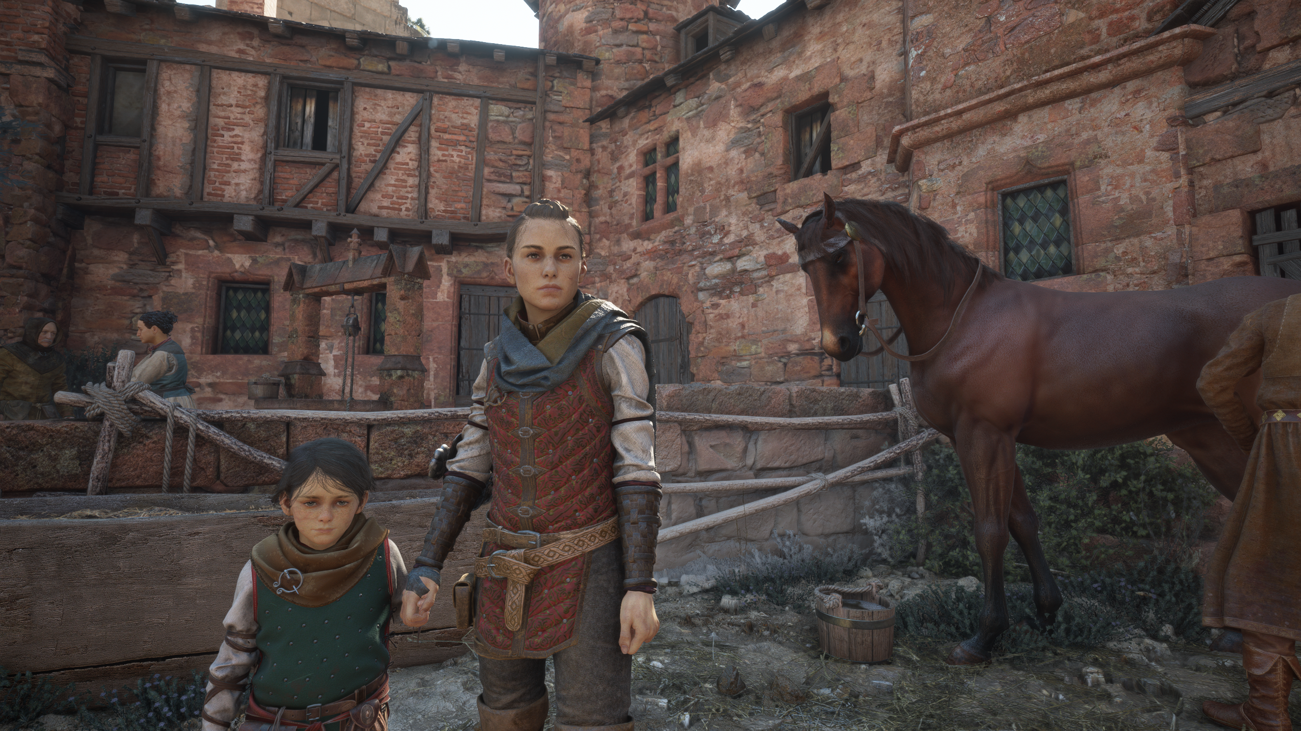

  • ilk foto amicia çok iyi ss mi nvidia ansel mi?

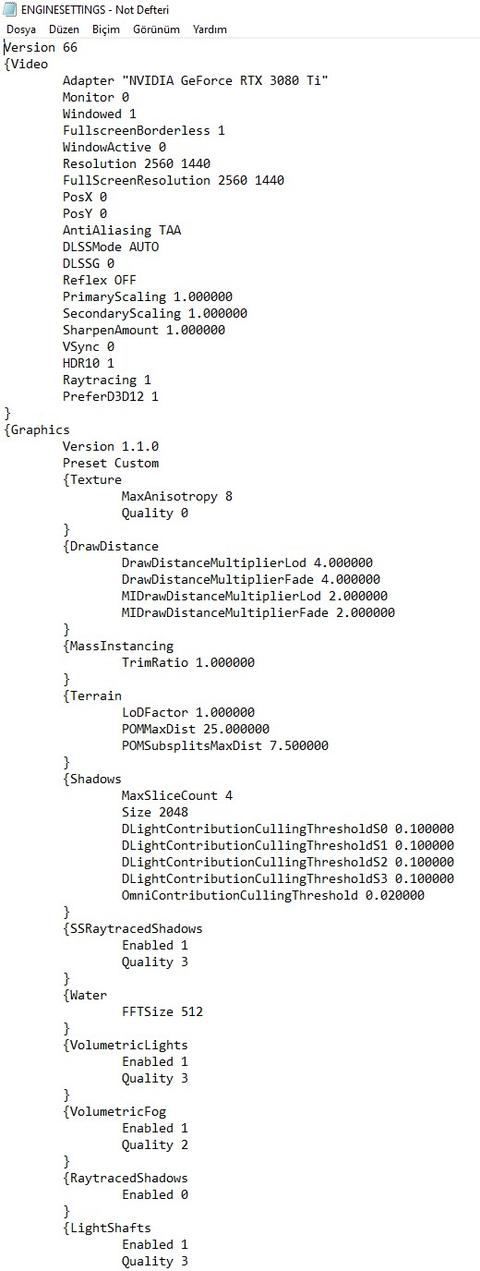

  • Belgelerdeki engine settings'i kullanıp menüde erişilemeyen bazı ayarları değiştirdim performansa katkı sağlar mı diye ama işe yaramadı. Burada ray tracing de var ve otomatik olarak sıfır geliyor.
    DLSS yüksek performans ayarında bile 3-5 fps hariç bir artış sağlamadı. Ama test ettiğim yer oyunun başındaki pazar yeri. Yani işlemci ile ilgili olabilir, başka yerlerde dlss artış sağlayabilir.
    Ben dlss kapalı, bütün ayarlar ultra olarak oynuyorum, rahatsızlık hissetmiyorum, pazar alanında bile 58 ile 43 fps arası yumuşak iniş çıkışlar yaşıyor, ani çakılmalar olmuyor. Başka yerlerde daha stabil gidebilir.
    En yüksek ayarlarda bu performans değerlerini 3080ti ile alıyorum bu arada, yani 3x neslinin tepe kartlarından birinde bu değerleri elde etmek normal değil. Optimizasyon sıkıntılı, bu kesin. 3070ti - 3080 altı kartlarda işkenceye dönüşebilir.
    NOT: Eğer Grain efekti, karanlıktan aydınlığa geçişte ışığın fazla parlaması, ekran kenarlarındaki hafif karatı efekti (vignette), keskinlik vs. gibi ayarlar hoşunuza gitmiyorsa engine settings'deki post process bölümünden kendiniz kapatabilirsiniz. Menüde bunları ayarlama yok çünkü gördüğüm kadarıyla.
