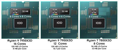

    Meraktan soruyorum. x3d işlemciler oyun amaçlı tasarlanırken nasıl 7800x3d 7950x3d den oyunlarda daha iyi olabiliyor
  • Beyaz Kartal kullanıcısına yanıt
    7800x3d tek ccd, üst model işlemciler çift ccd sahibi.
    7800x3d 8 çekirdek tek ccd.
    7900x3d ccd başına 6 çekirdek, toplam 12 çekirdek.
    7950x3d ccd başına 8 verecek, toplam 16 çekirdek.
    Bütün 7000x3d işlemcilerin sadece tek ccd üzerinde 3d v-cache'i var. Yani 7800x3d'nin bütün çekirdekleri 3d v-cache sahibi ama üst modellerde sadece bir ccd 3d v-cache sahibi diğer ccd normal önbellek sahibi.
    Oyun 3d v-cache'in olmadığı normal ccd kısmına yönlendirilince haliyle standart versiyon performansı gösteriyor. İşin özeti AMD'nin optimizasyon sorunu.

    Gerçekten çok saçma iş yapmışlar
    Optimizasyon olmayınca böyle oluyor. 9000 serisi çıktığında defalarca testler güncellendi. Core ultra içinde testler tekrarlanacak.
    Amd 9000 için ccd arası gecikmeler iyilestirildi. https://www.techpowerup.com/326709/amd-agesa-1-2-0-2-update-fixes-ryzen-9000-series-inter-core-latency-issues
    Intel core ultra serisinde oyun için p-core, e-core optimizasyonu yapılması gerekiyor.
