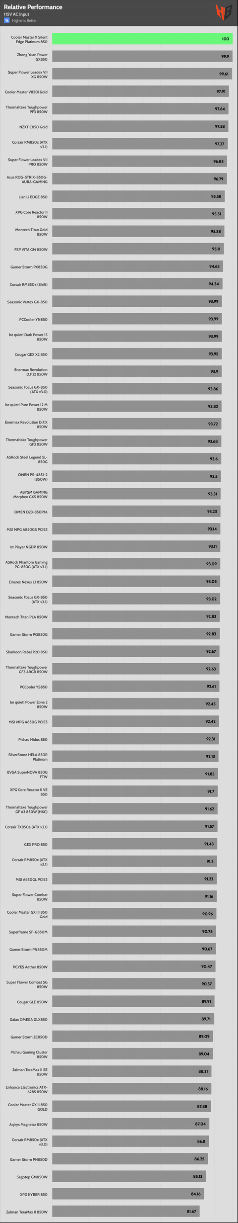

  • Üst seviye bir sistemi E takılıbir corsaire emanet etmezdim açıkçası X serisi atx 3.0 3.1 bulmak da zor, bulsanız da pahalı, kullandığım ürün vita gm850 gold ama plat sertifika değerlerine sahip bazı inceleme siteleri fan rulmanını eleştirmiş o yüzden yer yer bazı yerlerde B tier geçiyor ama kullanılan mosfet bobinler vs tartışmasız çok kaliteli hwbusters sitesi psu konusunda oldukça objektif ve deneyim sahibi bir şirket oradan 850w listesine göz atabilir TR pazarında olan bütçene göre bir ürün seçebilirsin. @Jake Lockley hocamızın psusu vita dan bir tık iyi onu da tavsiye ederim fiyatı biraz tuzlu ama vitaya göre aşağıya listeyi bırakıyorum.
    5070TI için PSU önerisi
