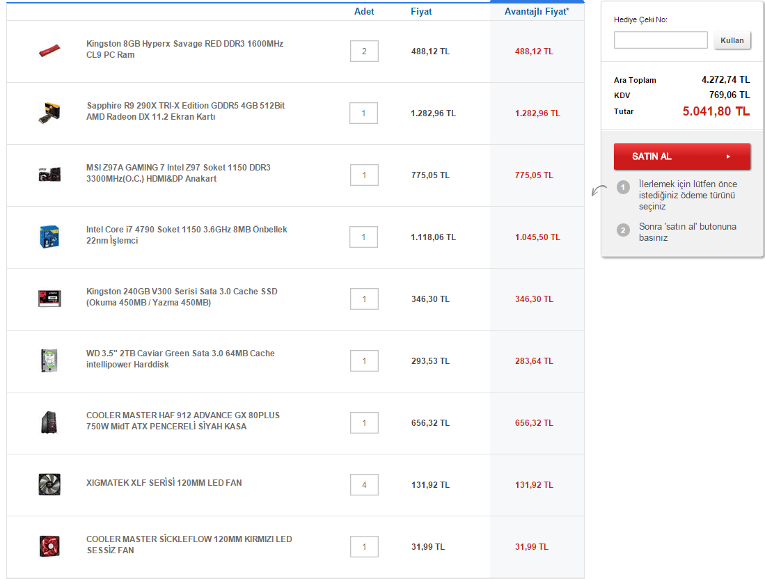

  • ARKADAŞLAR 5 BİN LİRA BÜTÇEM VAR MONİTÖR HARİÇ. SİZCE BU SİSTEM İYİMİ DÜZENLEME YAPABİLECEĞİM GÜZEL ÖNERİLER VAR MI?
    BU SİSTEM AĞIR OYUNLARDA BENİ GÖTÜRÜR MÜ?
    YAYIN İÇİN MÜSAİT Mİ?
    RENDER İŞLERİNDE NASIL SONUÇ VERİR?
    LoL vs gibi düşük oyunlarda full ayarlarda rahat 500 fps görür mü?

  • bu daha iyi olur
     5 BİN LİRA İÇİN NASIL SİZCE?
    istersen ssdyi daha ucuz bir ssd ile değiştirip rami 16gb yapabilirsin.

    Ekran kartı aşırı abartılı değil mi? Attığında fan kasa falan hiçbir şey yok fazla gelir o ekran kartı biraz fazla gelir bana. Ayrıca aralarında pek bi fark olacağını sanmıyorum. dx 11.2 oldugundan 12 destek geliyor zaten.
  • 5000tl verip r9 290x almak mantıklı değil. benim sana resmini attığım kasa çok daha kaliteli bir kasa psu olsun için olsun. amd istemessen nvidia gtx 980de alabilirsin.
  • fanlara o kadar para vermene gerek yok ayrıca rami de çift kanal yap ekran kartınıda 970 yada r9 390 almalısın bence oc de yapmayacagına göre h97 gaming al anakart fazla gereksiz olmuş onun yerine 16 gb ram alabilirisn yada daha iyi bir samsung ssd.
    kasayıda daha uygun birşey alıp daha kaliteli bir psu alabilirsin
    < Bu mesaj bu kişi tarafından değiştirildi BadPiggie -- 4 Ağustos 2015; 15:14:33 >
  • Çarpanı kapalı işlemci için anakart pahalı ve gereksiz olmuş, anakartı Msi H97 Gaming 3 ile değiştirip arada ki farkı ekran kartına vermen daha iyi olur.
    SSD değişmeli V300 serisi alınmaz.
    İşlemciye ayrıca soğutucu fan ekleyin, kasa da yeterli fan var ayrıca fana para vermeye gerek yok.
    Ön: 200mm Kırmızı Ledli Fan
    Arka: 120mm fan x 1
    Üst: 200mm x 1
    Yan: 120mm/140mm x 1 (Opsiyonel)
    1 tane yana 14cm'lik fan alman yeterli.

  • 8gb ram sana az geldiyse bunu al. ama tavsiyem 1.attığım. bu ssd sorunlu. samsung çok daha iyi. zaten 8 gb yeterli bence. oc yapmayacaksan konuda denilen msi h97 kart ve i5 4690 al.

    Neden mantıklı değil pek anlamıyorum arkadaşlarım önerdi baya iyi sonuçlar almışlar r9 290x ile

    Sistem önerin ne olur fan power falan herşey içinde benim için 5 bin liralık beni 5 6 yıl idare edecek bir sistem toplayabilirmisin monitör hariç

    bak kardeşim bütçen bundan düşük olsa öneririm ama bu bütçe ile r9 390x alabiliyorken niye onu alasın ? üstelik r9 290x alınacağına gtx 970 alınır.

    oc gerekse en ilk attığım sistem iyi. 16gb rame ne gerek var? ihtiyacın varsa 2.ci sistemi al.

    bit konusunda takıldım bunun fiyatı 1200 tl civarında 512 bit ancak diğerleri 256 bilmiyorum hangisi daha iyi performans verir.

    16 gb ram ile 8gb ram bir olmaz diye düşünüyorum öyle mi?

    bite takılmamak gerek. gtx 970 daha iyi performans verir. ama bak senin bütçen yüksek boşver gtx 970 i de amd r9 290xide . sen o paraya gtx980 veya r9 390x alabiliyorsun.nvidia bit konusunda her zaman cimri davranıyor. nvidianın en güçlü kartı titan xde bile 384 bit var.bitinde önemi var ama çok değil. bit senin için önemliyse amd almalısın.

    o zaman 2.ci sistemimi al.

    sence gtx980 mi r9 390x mi?

    i5 var onda ancak i7 taktığımızdada benim bütçe kurtarmıyor :(

    oyunlarda aralarında hiç bir fark yok.oyun testlerine bakarsan intel pentium ile i5 arasında bile fark yok.

    fazla zengin birisi değilim zar zor arttırıp yemediğim içmediğim paraları köşeye atıp 3 yılda topladım öğrenciyim toplamak istediğim en iyi performansı arıyorum açıkcası. Pek anladığım sayılmaz ne ne kadar performans verir hangisi uyumludur bilmem :(
