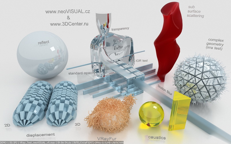

  • AMD phenomX4 9550 2.2 GHz
    6 GB 800Mhz
    ECS A 790GXM-A
    3DS MAX 2009 64 BIT VISTA PREMIUM
    V-Ray Demo 1.5 SP2
    21:58:02
    İşlemciyi yükseltmem lazım en kısa zamanda, phenomII'ye geçmek lazım, biraz ucuzlasa...
     3DS MAX + VRAY DONANIM TESTİ
    < Bu mesaj bu kişi tarafından değiştirildi Saraçoğlu -- 13 Ağustos 2009; 0:05:35 >

  • intel i7 920 2.66 ghz
    hyperx DDR3 1333mhz 8gb ram
    Sapphire ATI HD 4890(O.C) 1gb 256bit GDDR5
    Anakart - Gigabyte GA-EX58-Extreme
    Windows 7-64bit
    3dsmax 2009 Sp1 64bit
    vray 1.50 sp2
    Arkadaslar overclocklu alıyorum genelde renderları. bu sefer yapmadan aldım renderı.render ıslemı bıter bıtmez kasanın ısı derecesıne baktım 45 derece
    Time : 9dk-34sn
    < Bu mesaj bu kişi tarafından değiştirildi bykosif -- 23 Ekim 2009; 12:09:26 >
  • Selamlar!
    Konuyu güncelleyeyim dedim .
    Buyurun bir sonuç daha:
    i7 920 @ 3600Mhz
    6GB ram 1800Mhz - 9-9-9-27
    QPI = 6480 Mhz
    Uncore = 3600Mhz
    8800GT - 512mb
    Windows 7 RC - x64
    MAX 2009 SP1 x64
    VRAY 1.50 SP2 x64
    SÜRE: 7dk 5sn
