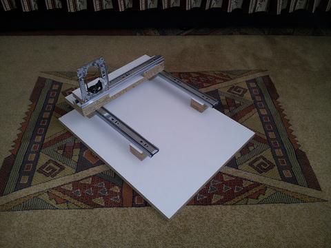

    Serkan bey, benim sorum hakkında bir bilginiz varmı acaba?
    İyi akşamlar sizlere bişey sorucaktım.
    Arduino + Ramps + A4988 + Nema 17 Stepper motor kullanarak bi plotter yapmak istiyorum.
    Yapmak istediğim şeyin videosu aşağıdaki gibi bişey.
    http://www.youtube.com/watch?v=5wps1x9ZmIw
    Ben şaseyi yaptım sayılır ama kullanıcağım yazılım anlamında sıkıntılarım var. Acaba bu tarz bişeyi yapmak için 3d yazıcılarda kullanılan yazılım kullanılabilirmi?
    Aşağıdaki videoda bi adam saydığım malzemeleri kullanarak istediğim şeyi yapmış ama yazılım hakkında bi bilgi göremedim. Yardımcı olabilicek biri varmı.
    http://www.youtube.com/watch?v=_9P2on4woQE
    Yaptığım şase;

    Orijinalden alıntı: Konyahmet
    Yaptığım şase;
     3D Printer Projesi ( Sigma3d ) ( Open Source )
    Tabiii sizin sistem calisir... Tek yapmaniz gereken gcode cikaran bir program kullanmak... Hatta ben size soyle soyliyeyim, siz ramps kullanmasaniz da olur.. Yazilimdan isiticilari iptal etmeniz gerekir, yoksa min Temperature hatasi verir... Onun disinda kendi kullandiginiz surucunun direction, step ve enable baglantilarini yazilima tanitirsaniz calisirr.. Aslina bakarsaniz Marlin gcode yorumlayici + 3d printer icin gerekli isitma sistem kontrolleridir...
    Ama ugrasmamak icin, elinizde de varsa arduino ramps a4988 ve step motorla cok da guzel calisir.
  • serkanc kullanıcısına yanıt
    hocam valla son günlerde duyduğum en güzel şeyleri sölediniz keyfim yerine geldi baya elimde arduino mega, a4988, ve nema 17 stepper motor var. inşallah en geç 2 haftaya kadar ramps'de gelicek. Kalan malzemeler gelince bu gcode yorumlayıcı kısmı ve arduino karta yüklemem gereken kod kısımlarında yardımcı olursanız çok sevinirim
    Yardimci olurum.. Hatta soyle siz takildiginizi soylersiniz ben ne yapacaginizi soylerim, boylece koda da asina olursunuz... Marlin yazilimi kullanip, hatta Lcd'sini kullanip router da yapabilirsiniz. Derdigim gibi tek mevzu ayarlari dogru yapmak...
