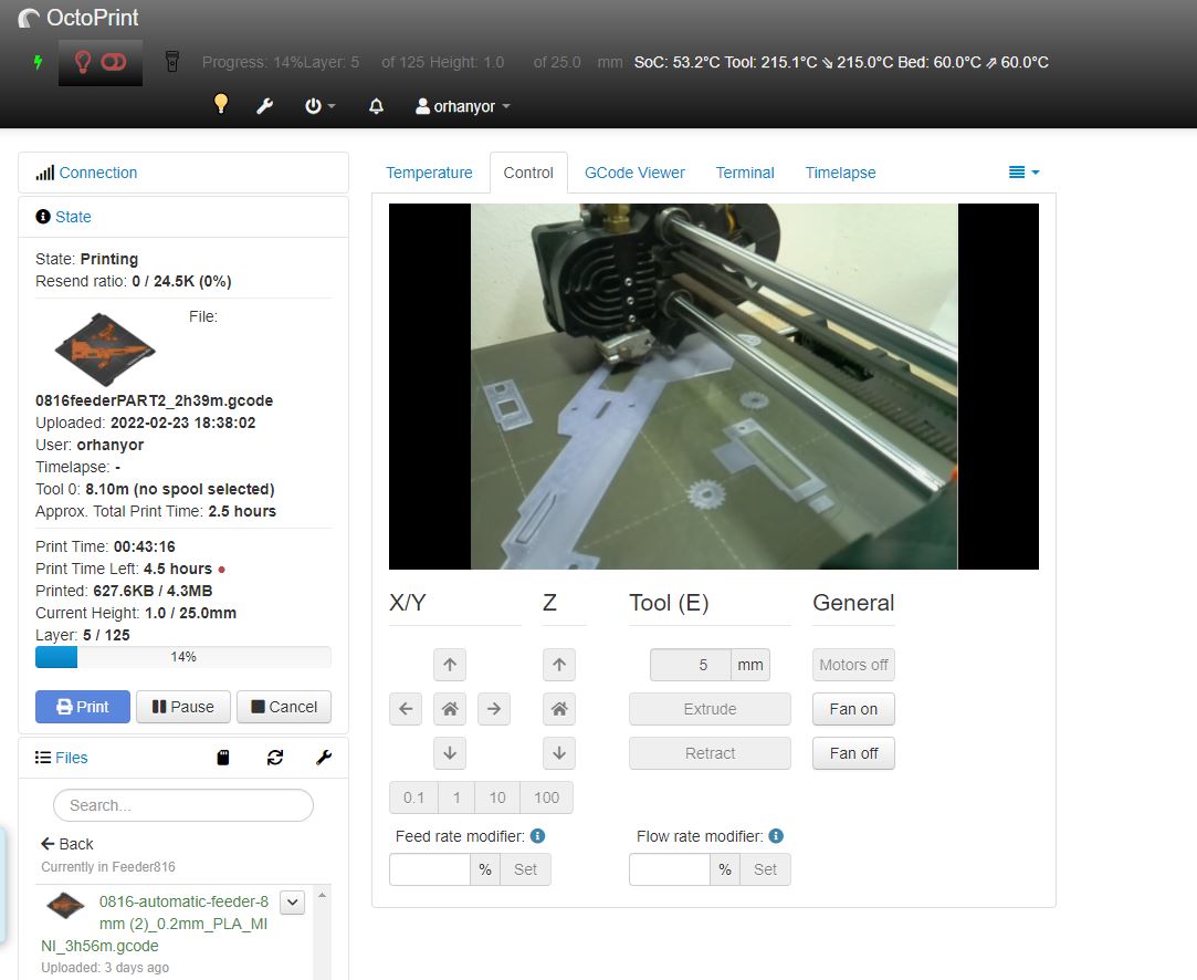

  • Octoprinte sonunda kamerayida guzel bir sekilde monte ettim, goruntu cok iyi degil ama 3 dolarlik kamera icin iyi seviyede. yahu ne buyuk rahatlikmis. Printeri bu ekrandan aciyorum, isiklarini aciyorum, printi baslatiyorum ekrandan canli izliyeyip hersey yolunda mi diye uzaktan kontrol edebiliyorum :) yapilmasi gereken tek sey her print bittiginde bir sonraki print icin printeri hazir birakmak boylece printi baslatirken printer basina gitmeye gerek kalmiyor.
    Printer ayni odada bile olsa sirf su usb bellek tak cikardan kurtulmak icin bile kurulur.
