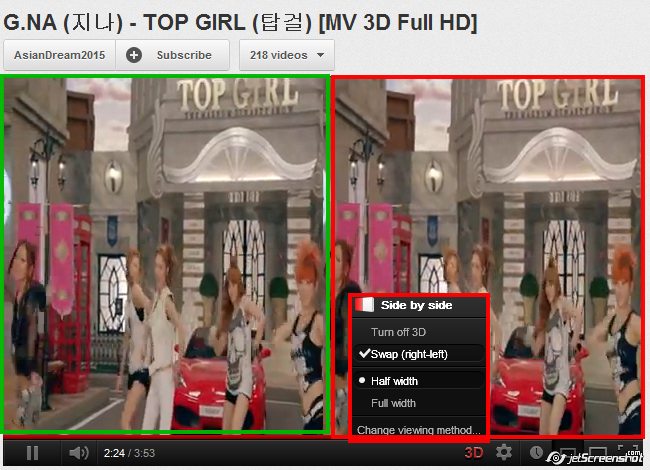

  • Hocam muhtemelen klipteki ayarları yapamamışsındır. Sana ayarlarla oynamanı tavsiye etmiştim. Bak resimdeki gibi yapacaksın. Bizim gözlükler görüntünün sağlı sollu 2 parça halinde gösterildiği 3D çekimlerini destekliyorlar. Klasik dandik kırmızı-mor gözlüklerle karıştırma. Onlar sana gerçek renkleri vermez. Son teknoloji 3D bu şekilde oluyor. Dolayısı ile sen klibi dediğim şekle getirirsen muhtemelen olay çözülecek. Yada ayarları biraz daha kurcalaman lazım. Ben iş yerimdeki pc den ayarların resmini ezbere çekerek gönderdim. Yani gözümde gözlük vs. olmadığı için en doğru ayarı tutturamamış olabilir.

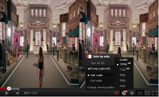

    hocam video ayarlarından seçtim 1080 p'yi
    üstad verdiğin ayarlara gelince ,aynen aşağıdaki gibi yaptım

    tek renk camlı polarize gözlük kullanmaktayım,bu gözlükler ile gölgeli 3d filmler izlenmez sanırım, o yüzden sağlı sollu pencere modunda izliyoruz..

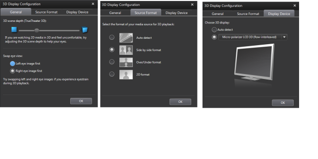

  • Burada bir eksiklik var. Monitör HDMI girişten gelen SBS format görüntüleri 3d tuşu ile gözlükle izlenebilir hale getiryor (LG için en azından böyle.HP'nin bu modeli LG fpr ile ile aynı). bunun dışında tridef ve Powerdvd programları ile sbs filmleri. normal filmleri hatta resimleri 3d izlemek mümkündür. Powwerdvd de programın 3d özelliğini açacaksınız. 3d simgesinin sağındaki simgeye basıp monitör ayarlarını yapacağız.
    3D Display configüratindan "Display device" sekmesini seçiyoruz. Auto dedekt altındaki menüden "Micro Polarized LCD 3D" özelliğini seçin. "Source format "görüntünün yan yana alt alta yada 2D den çevrim olmasını ayarlıyoruz. Bazen otomatik buluyor. "General" menüden hangi görüntünün sağ göze geleceğini ayarlar. Genelde otomatik bulur. olmazsa denersiniz. "3d scene depth" de derinlik ayarı yapar. yani doğru ayarınızı yapğmazsanız 3d görüntü izleyemezsiniz. Tridef tede benzeri ayarlar var. Oyunlar için hazır ayarlar kullanıyor. Sitesinde desteklediği oyunlar listesi var. Sanırım yeterince yararlı olmuşumdur. 3d olarak Call of Duty - Black Ops zombi bölümünü oynadım güzeldi. Youtube görüntüleri de jdownloader ile indirip tridef ile izliyorum keyifli oluyor.

    haydar abim power dvd'ye ratatuy dvd filmini taktım ve aşağıdaki ayarları yaptım

  • tatalanya ; gelelim senin soruna: Monitörün kendi ayarları normal olacak programla 3d izleyeceğiz. Yukarıdaki ifadene göre normal dvd film taktığını varsayıyorum. Filmin de muhtemelen 2D olacak buna göre;
    ayarların yanlış. 2D film olduğu için "source format" en alttaki 2D format seçilecek. Yada Auto dedekt genel ayarlarda öncelik "left eye image first" seçilecek,sürgülü ayar da ortada olacak.
    Bu monitörlerde izleyeceğin gerçek 3D görüntüler normal izlenirken alt alta yada yan yana bölünmüş görüntülü filmler olacak. side by side olarak tanımlanır.
    Bu şekilde çıplak gözle görüntü üst üste gelir ve sadece imajların kenarları tırtıklı görünür. Gözlüğü takınca 3D görüntü alınır. Senin olayda film kaynağı 2D olduğundan ekran çorba gibi görünüyor.
