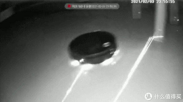

    X100 max üzerinde amblemin olduğu yerde lidar ve ışıklı hali çok şık olmuş. Kızılötesi kamera (galiba adı bu 😂) ile çekilmiş görüntülerde öndeki ve yandaki lidar ışıkları görülüyor. Küçük alanlara da rahat giriyor gibi.
  • https://post.m.smzdm.com/p/a98edqeo/
    Linkten detaylı incelemesi yapılmış.
  • Mytro M kullanıcısına yanıt
    Galiba hem lidar var hem vslam var.
