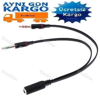

  • Tam istediğinizi yapan bir ürün varmı bilemiyorum ama eliniz bu tip işlere yatkınsa
    2 adet 3.5mm erkek (3 bölmeli): PC de biri kulaklık, diğeri mikrofon girişine
    1 adet 3.5mm dişi (4 bölmeli jaka uygun) : Kulaklık buraya takılacak
    İstediğiniz uzunlukta kulaklık kablosu.
    Dişi jak yuvasından 2 adet erkek jaka uygun bağlantılar yaparsınız. Böylece kulaklığıda kesmeden bu ara aparat ile kullanabilirsiniz.
    Mikrofon sıralaması farklı kulaklıklarınız varsa, her iki sıralama durumu için birer tane bu aparattan yaparsınız.

  • Evet bende onun için cevap yazdım. Bazı bilgisayarlarda kulaklık çıkışı ve mikrofon giriş soketleri ayrı ayrıdır ve 3 bölmeli jak girişine uygundur.
    4 bölmeli dişi jaktan kulaklık ile ilgili 3 pini birinci erkek jaka,
    Mikrofon ile ilgili 2 kabloyuda ikinci erkek jaka bağlanacak.
    GND her iki erkek jakada gidecek. Dişi jakta 5 adet kablo bağlantısı olacak.
    Aslında sizin kabloları kesip ayırma önerinize kabloları kesmeden, kulaklık ucundaki 4 bölmeli erkek kısma dişi bir jak takıp ayırma işlemini bu şekilde yapmış oluyoruz.

  • Rafet32 nin dediği gibi şu an piyasadaki 3.5 mm mikrofonlu kulaklıklar hem tek girişli pc için hem de telefonlar için evrensel bir dizilime sahip. Ekstra bir modifiye yapmanız gerekmiyor.
    Ama bilgisayarınızda kulaklık ve mikrofon girişi ayrı ise o zaman yukarıdaki tarife göre el emeği ile hazırlamalısınız ya da aşağıdaki ürüne bakarak benzerini alın.
    n11.com'dan KULAKLIK MİKROFON AYIRICI 3.5mm 4457p SPLİTTER SWITCH DÖNÜŞTÜRÜCÜ seçtim! Alışverişin Uğurlu Adresi'nde fiyatlar harika!
