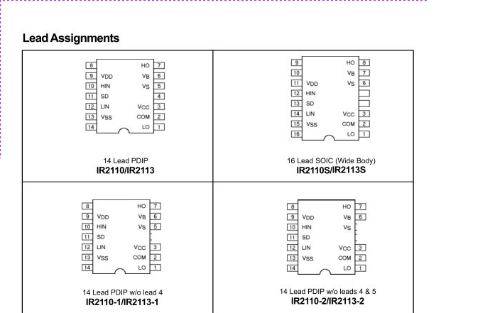

    Plaketi cizerken entere pin numaralarını nasıl belirlediniz ve 2110da neden 6 tane fazla pin olduguna hiçmi bakmadınız.bugun bir acemiden daha kötü düşünüyorsun. yaptıgın plaketi kontrol et ve saglamsa(2110 kısmı haric) bir delikli plakete veya normal plakete internetten şemalara bakarak sadece 2110 veya 2106 kısmını yap ve ana plakette 2110 soketine bagla. devre calışır.

    sağolun çok tşk ederim kenakord 08 hocam yanlız bende simetri hastalığı mevcut bu kartı ben yeniden çizmek istiyorum üstüne bir modül eklemek güzel görüntüye sebeb olabilir lakin ben yapılan iş üstüne tekrar iş yapıp günü kurtarmak istemiyorum...

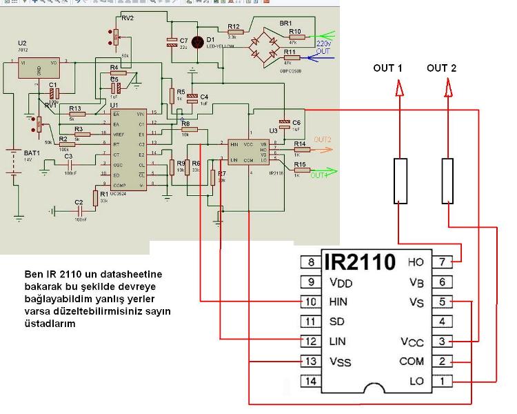

    işte hocam devre şemasaı ve IR 2110 Bacak bağlantılarını gösteren şemayı burada paylaşıyorum lütfen bana yardımcı olun ek devreyı yapıp deneyeyim bağlantılar nasıl olacak ben pek çözemedim doğrusu işte şema
    vereceğiniz cevaplar için şimdiden tşk ederim

  • datasheete bakarak çizim yaptım umarım doğru çizmişimdir yanlışım varsa düzeltebilirmiyiz üstadlar ??

    hacı bak google a yaz ir2110 diye görseller bölümünde binlerce foto resim var.
    şimdi sanırım senin devre half bridge ...
    half bridge şöyle çalışır üst yada high taraftaki mosfet aktif iken alt yani low taraftaki pasif olacak.
    bu senin devrede ne demek oluyor dersen ...
    out 1 , hi a
    out 2 , lo a girecek.
    gerisi besleme uclarını baglayacaksın. ondan sonra
    ir2110 un cıkışındaki transistörlerin baglanışına göre mosfetlerini baglayacaksın.

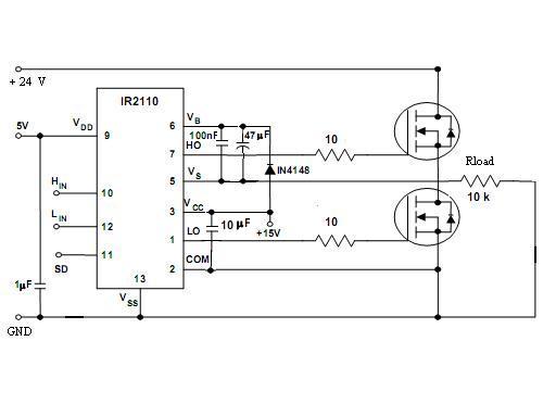

     24 Volt 1250 VA (1000)  Watt Mosfet inverter devresi Yapmaya değermi ???
    mesela böyle .
    mesela böyle .

    hocam benim göndermiş olduğum çizim doğrumu ?? ben anlamıyorum bu entegreden zaten sadece bu devrede kullanılmış bu entegre İNVERTER devrelerinde ilk defa karşılaştığım bir entegre ve sanırım mosfet sürücü bir entegre arkadaş
    Allahını seven biri bu entegrenin nasıl bağlanacağını şekil çizerek anlatabilirmi acaba ??biliyorum çok şey istiyorum ama ne yapayım deneme yanılma yöntemlerine harcayarak zamanım yok
