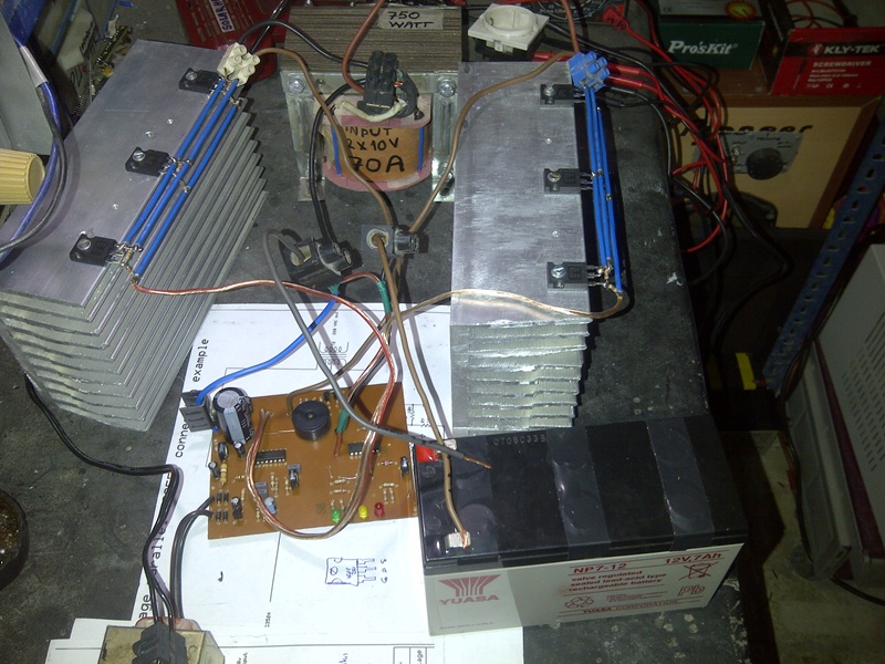

    hocam sizlere güzel haberler vermek isterdim lakin çok değişik şeyler oldu ya ilk ba elektriği verdim çalıştı hz potu ve geri besleme potu çalışıyordu sorun yoktu...
    geribesleme potuyla oynadıkça çıkışa tktığım 26 wattlık tasarruf lamba pır pır ediyordu sonra aksilik olacakya + 12 volt uç gidip mosfetlerin eksi ucuna değip şase yaptı sonra devre sapıttı dedim kesin 12 volt 7 amperlik akülerim bitti diye bende gidip 60 A lik akümü bağladım ve kalın kablolarla akünün kutup başlarına değdirdiğim anda ortadaki 2 şerli mosfetlerin dibinden duman tüttü 2-3 saniyeliğine kanım dondu aha dedim gitti kesillim MOSFETLER diye sonra kesin devre bozuldu diye yine 12 volt 7 amperlik akülerle deneme yaptım devre çalıştı lamba gayet parlak yanıyor...
    dedimki potlarla ayar yapayım diye potlar devre dışı kalmış çalışmıyor sonra dedimki 150 wattlık lambayı takıp deneyeyim. 3 adet aküyü paralel bağlayıp 12 VOLT 21 AMPER ile lambayı yakmayı başardım... lakin akülerden yanmış çatapat gibi koku çıkmaya başladı potlarla ayar mayar yapılmıyor...Ayrıca aşırı AKIM çekiyor devre
    devre çıkışı boşta 400 -500 volt yükte ise tam 220 voltu gösteriyor trafolardan ince bir ses geliyor hocam yani uzun lafın kısası devre çalıştı çalışmasına ama Anamdan emdiğim süt burnumdan geldi ama devre şu anda değişik bi şekilde çalışıyor
    işte çalışırken çekilmiş bir resim...

    beyler bu devreyi dün tekrar kurdum yine çalıştıramadım.
    Bu akşam dedim devreyi iyice bir inceleyeyim kesin birde yanlış var diye meğersem BC 327 PNP Transistörü yanıkmış yenisi ile değiştim devre canavar gibi çalışıyor...
    şimdi Bu IRFP 250 N mosfetli inverteri tekrardan düzgün bir şekilde çizip 2 X 10 VOLT 220 VOLT 1500 WATT Olarak sarıp bu devreyi kullanmak...
    haftaya trafoyu sarıp devre ile max 1,5 kw kadar olan yükleri teker teker test edeceğim .
    Yanlız bir sorun var elimdeki akünün gücü max 720 WATT Aciliyetten bitane daha 12 volt 60 A akü almam lazım ikisini paralel bağlayıp girişe verdimi tamamdır...
    Bütün deneyler Allah izin fırsat verirse önümüzdeki hafta sonu
