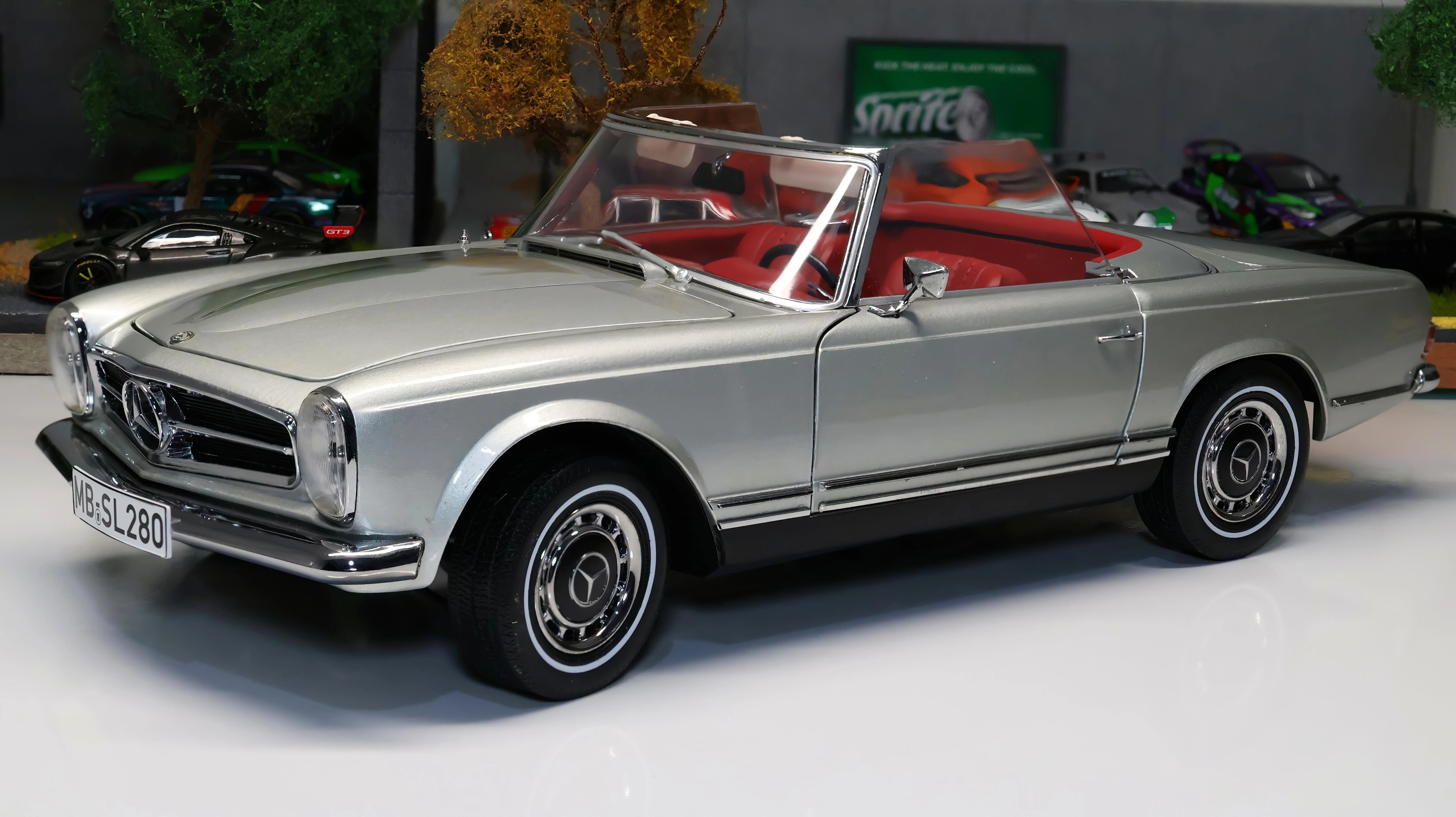

  • Dedeyle yanyana park etseler acaba hangisi en çok ilgi çeker bu arada fotolar 1/18 diecast modeldir..Mercedes her dönem tarihe mührünü vurmuş..
