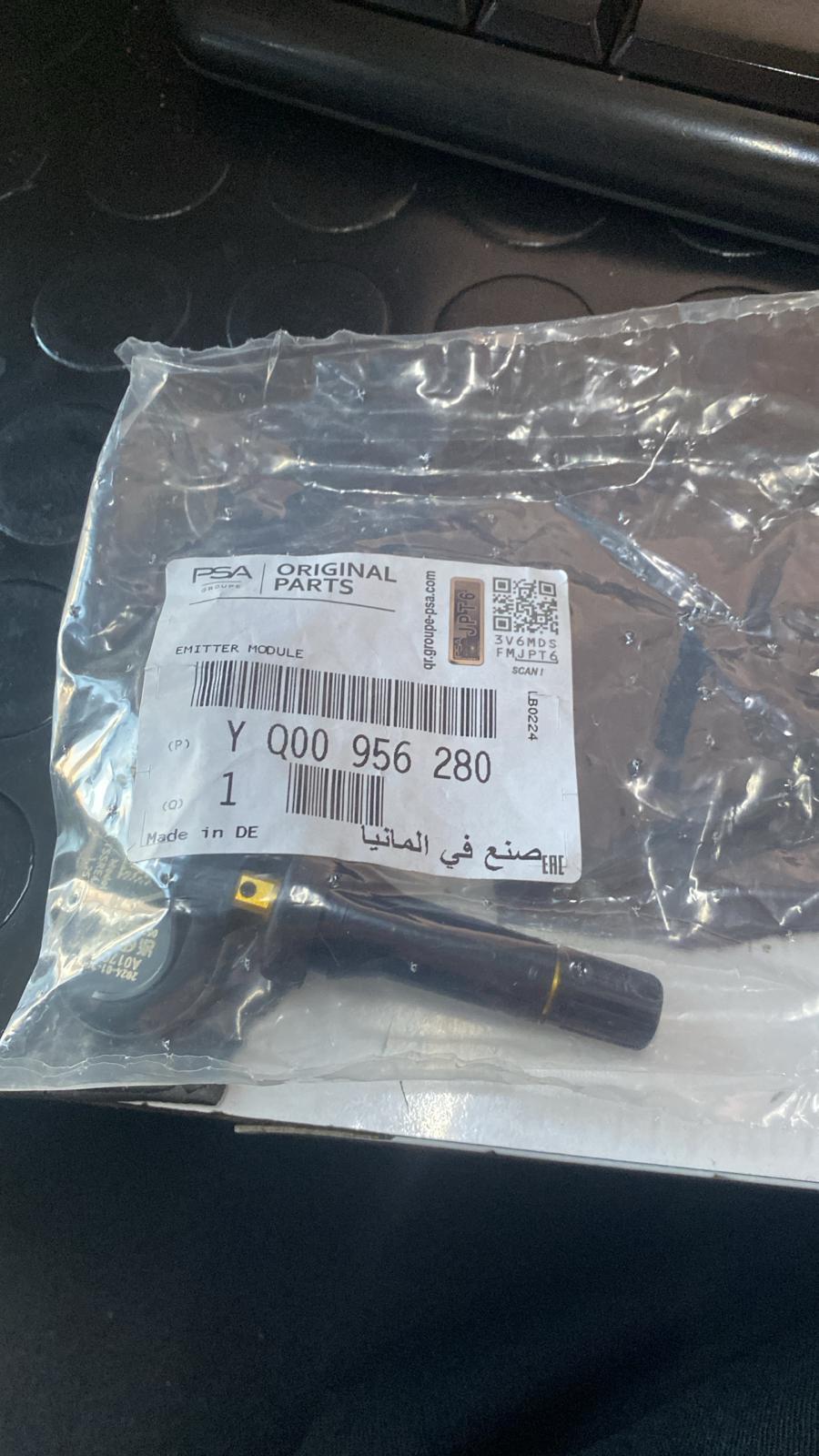

  • ben de şahsen eurorepar /psa kullanmam. lastik basınç sensörü çin malı taktım 1 yıl kullandım, orjinal aldım ama gm marka değildi, çin malından daha kısa sürede bozuldu.
    lastikçi içine bir sıvı sıkmasaydı orjinal gm de bozulmayacaktı muhtemelen.

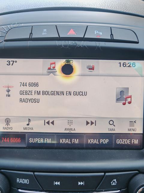

  • Arkadaşlar arabayı yeni aldım ekranda güneşten şöyle bir nokta oluşmuş bunun tamiri mümkün mü yardımcı olursanız sevinirim
