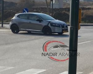

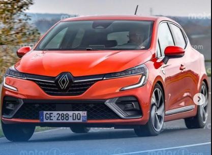

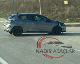

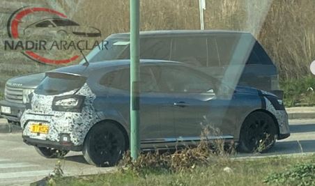

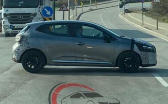

  • Evet dostlar makyajlı clio 5.5 yavaş yavaş gözükmeye başladı. Küme düşmeye hazır mıyız 2020 Renault Clio 5 [ANA KONU]
