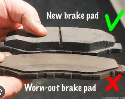

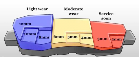

    Fren balata kontrolü için servise vs gitmenize gerek yoktur, kolaylıkla kendiniz kontrol edebilirsiniz.. Para kazanmak isteyen birisi henüz yarıya gelmiş balatayi size bitmiş değişmesi lazım diyebilir ki yetkili servisler genelde böyle yapar.
    Aşağıdaki basit görsel kontrol ile bir sökme vs yapmadan gözle kontrol etmeniz yeterli. Balata kenarlarında pah kırılmıştır bu açili kısım yok olduğunda min seviyeye inmiş demektir en kısa sürede değişmesi gerekir. Bu noktaya yaklaşınca değiştirmek daha sağlıklı olacaktır son noktayı beklemeyin.
    Arka balatalar çok daha az asinir.. Sık fren yapan bir kullanıcı iseniz aynı dönemde önler 2 kere arkalar 1 kere değişim gibi bir döngü olabilir.
    Tek sürücü kullanıyor işe, geçen kilometre de balata ne kadar aşınmış hesap edip kalan kilometre kabaca tahmin edilebilir. Orhinal balata 12mm kalinligindadir kullandikca aşınir
