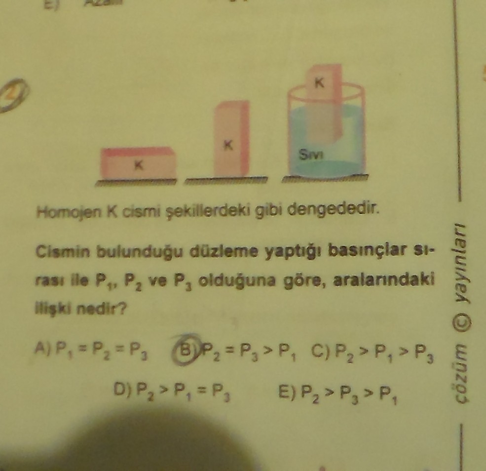

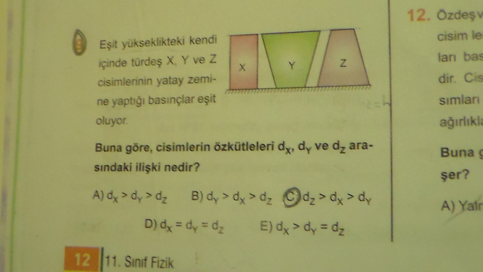

    1. soru;
    Katı basıncı = G/S
    Bu durumda Py>Px>Pz ama yaptıkları basınç eşit ise ağırlığı küçük kesiti alanı büyük olan özkütle ile basıncını arttırır. Yani basıncın tam dersi olur o da dz>dx>dy olur.

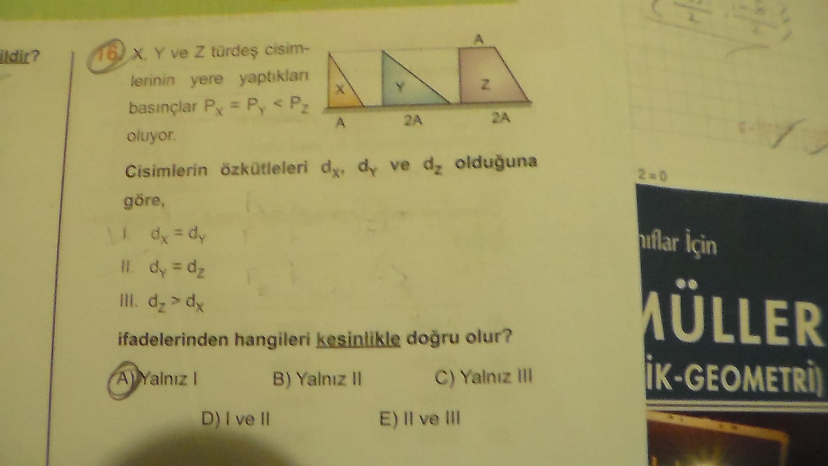

    2. soru;
    Bu soru bir kesinlik sorusu olduğu için ekstra dikkat ister. Şekillere baktığımız zaman Px=Py<Pz imiş. Yani X'in kesit alanına A ağırlığına G diyelim. Y bu durumda kesit alanı 2A ise ağırlığı 2G olur. Z'nin ağırlığı ise basıncı daha büyük olduğundan dolayı ağırlığı >2G olur.
    I. Doğru (basınçlar eşit ise özkütleler eşittir.)
    II. Yanlış (basınçlar eşit değil özkütleler eşit olamaz.)
    III. Yanlış (bu soru kesinlik sorusu olmasaydı doğru olabilirdi ama bu doğru da olabilir yanlış da olabilir kesinlikle doğrudur dediği için yanlış)
    3. soru;
    Prizmanın uzun kenarına 2S, kısa kenarına S diyelim. Ağırlığı da G olsun. Birinci durumda yaptığı basınç G/2S olur. İkinci durumda G/S olur. Üçüncü durumdaki tek fark katı bir zemine değil suya içinde bir basınç oluşturması basınç yine G/S olur.
    Bu durumda P2=P3>P1 olur.
