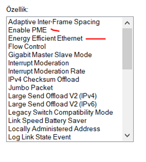

  • Kırmızı olanlar disabled

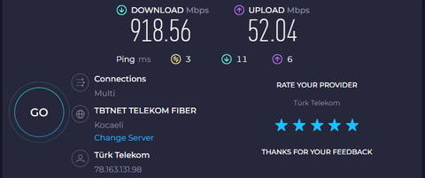

  • 1 Gigabit Pakette yarı yarıya hız düşüklüğü
    bir dakika öncesine ait görsel. şimdi test ettim. Sizin bağlantıda bir sorun var ona şüphe yok
