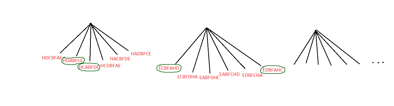

    Bu şekilde bulduğumuz toplamda 6!2! tane sıralamayı bu şekilde 6'lı gruplara ayırabiliriz, ve her 6'lı gruptan bize 2 tanesi lazım. Resimdeki gibi:
    1 adet kombinasyon sorusu
    Resim linki:https://store.donanimhaber.com/ce/c1/0d/cec10df971a551bfa727ea5417118f40.png
    Tüm sıralamaları 6'lı gruplara ayırıp her gruptan 2 tanesini almak demek, tüm sıralamaların 3'te 1'ini almak demek.
    Cevap: 6!*2!*(1/3)=480.
