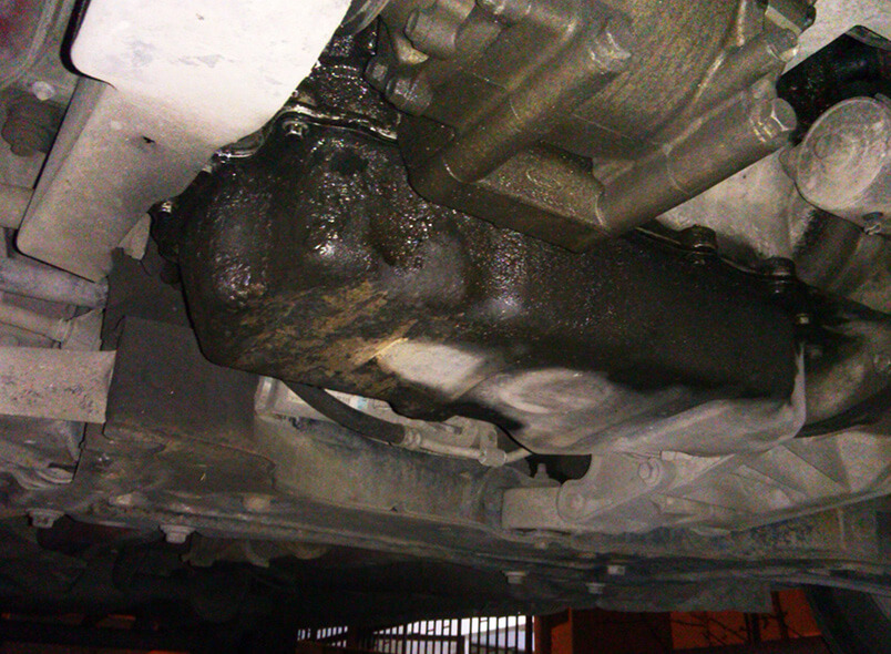

    Tamamen kitabi ve gerçek hayatta karşılığı olmayan bir paylaşım.
    Motor yağının içine kayış parçaları karışması ihtimaline karşı her triger değişiminde motor yağ karterinin sökülüp yağ pompasının da temizlenmesi gerekir.
    E bunu da yaptırıveririz ne olacak canım derseniz o iş öyle olmuyor derim.
    Şöyle ki; Yağ karterleri fabrikada motoroun montajı yapılırken özel sıvı contalarla takılır ve motor rektifiyesi yahut çok yüksek kilometrelere gelindiğinde yağ pompası değişecekse sökülür. Kısacası karter motor bitmedikçe açılan bir bölüm değildir.
    Peki açarsak ne olur derseniz işin sıkıntılı olduğu kısım da burada başlıyor. Fabrikanın kullandığı contaları kullansanız dahi bir kere açılan karter bir daha iflah olmuyor ve sürekli yağ sızıntısı ve terleme meydana geliyor. Yani karteriniz sök tak yapıla yapıla aşağıdaki fotodaki gibi hep ıslak kalır ve araç yağ eksiltir. Bu da motor için sağlıksızdır.
