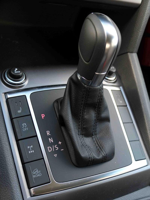

    SINIFLANDIRMA DIŞI: TİPTRONİK VİTES:
    Tiptronik ifadesi normal şartlar altında Porsche firmasına ait olan bir vites türünün adı olsa da başka bir kullanımıyla genellikle direksiyon arkasındaki kollar vasıtasıyla, bazen de vites kolunu ileri ya da geri itekleyerek vites geçişi sağlanabilen vites türü anlamına da gelmekte zira İngilizcede tip kelimesi uç, parmak ucu anlamına da gelmekte.
    Bu açıdan vites değişimine manuel olarak müdahale edilebilen neredeyse tüm şanzıman türleri tiptronik olabilir.
    Tam otomatikler. (Honda Accord ve Civic gibi).
    CVT'ler. (Honda Jazz, yeni Toyota Yaris gibi).
    Yarı otomatikler. (Fiat Bravo dualogic, Citroen MCP gibi).
    Yarı otomatik çift kavramalar. (VW Dsg, Renault EDC, Ford-Volvo Powershift, Alfa TCT gibi.)

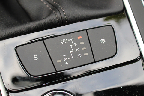

  • Manuel olarak vites değişimine izin veren her otomatik şanzıman yarı otomatik olmak zorunda değildir. Tek ve çift kavramalı yarı otomatik şanzımanların yanı sıra güncel tork konvertörlü tam otomatik şanzımanlarda da vites değişimine manuel olarak müdahalede bulunabiliyorsunuz. Eski tip tork konvertörlü tam otomatik şanzımanlarda bu özellikle karşılaşmamış olabilirsiniz ancak yeni nesil tork konvertörlü tam otomatik şanzımanların çoğunda manuel olarak vites değişimi yapılabiliyor.
    Örnek olarak Volkswagen Amarok'ta yer alan 8 ileri ZF şanzımana ya da Peugeot'nun yeni nesil EAT6 şanzımanına bakabilirsiniz, her ikisi de tork konvertörlü olup istenildiği takdirde manuel olarak vites değişikliği yapılabilmektedir.
    Ayrıca aşağıdaki linke de göz atabilirsiniz.
    http://www.sekizsilindir.com/2016/03/otomatik-vites-tipleri.html
