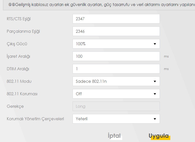

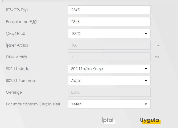

    Bir kaç sürüm denedim.Bazı ayarları denedim.En son V5.50(ABPM.6)C0 sürümde 35 mbps vdsl de aşağıdaki ayarlarda kullanıyorum.2,4 ghz de, nede 5 ghz de sorun yaşamadım. Köşe odalarda 5 ghz den 2,4 ghz ye otomatik geçiyor ve kopma da olmuyor.Wifi çekimide gayet iyi. Belki size de yardımcı olur bir deneyin.

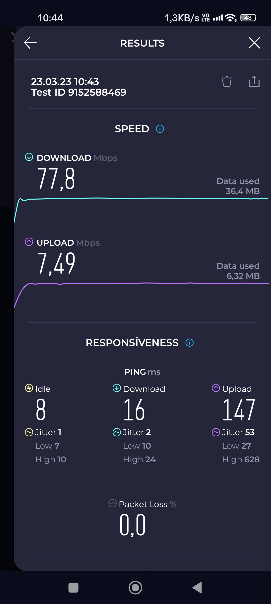

    Asla. Geçmiş mesajlarımda vardır. SNR bazında fark yok. Lakin 75 Mbps internet paketim var Türknet. Şu anda HG658c V2 köprü 3625 ise router modunda ve 80 mbps net hızım var. Eskiden ise max 72-74 Mbps idi
