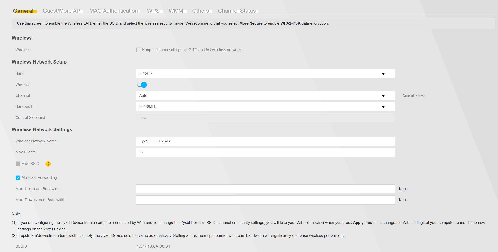

  • Merhaba. Son güncelleme ile birlikte gizli ağ sorunu çıktı modemde. 5 Ghz bandında benim kullandığım 5 Ghz kanalı ile çakışan *hidden* diye yazan bir ağ oluştu. Aynı mesafeden telefon ile hız testi yaptığımda çoğu durumda yarıya yakın bir performans kaybı yaşatıyor. Fabrika ayarlarına sıfırlayıp yeniden kurulum yaptım, olmadı. Konuk ağlarını bir açayım bakayım dedim. Hayır bu yanlışlıkla açılan konuk ağı falan değil. Her bir ağın farklı mac adresi var. Yani türknete özel gelen yazılım güncellemesinde böyle bir sorun var. Global yazılımını bilmiyorum. Normalde bu modemden oldukça memnunum. Kesinlikle bi önceki modemimden (asus dsl-n16) çok daha hızlı ve sorunsuz çalışıyor. Orda yaşadığım sorunların hiç birini yaşamadım. Ama yazlım arayüzü kötü gerçekten. En felaketi firmware leri doğru düzgün bi şekilde bulamıyorsun sitesinde. Anladığım kadarıyla servis çalışanları falan paylaşıyor bir şekilde. Kullanıcı arayüzü ve güncelleme konusunda asus baya iyiymiş donanımı o kadar iyi olmayan modellerinde de bunu anladım.

    mesh özelliği açık gibi geldi çünkü tüm cihazlar mesh çalışıyorsa yayın yaptığı ağ dışında gizli bi ağdan birbirleri arasında iletişim kuruyor.

    Yok hocam kapattım. Onu kapatmayınca 2.4 ve 5 Ghz de manuel ayar yaptırmıyor. Yine de aynı durum. Benim kullandığım 5 Ghz band ve kanal üzerinde *hidden* ağ var. Bu durumda 5 Ghz maksimum performansı kesinlikle azalıyor. Günlük kullanımda sorun değil ama böyle değildi daha önce ve bu beni rahatsız etti. Ayrıca WPA3 geldi falan yazıyor ama öyle bir seçenek yok. Gelmemiş yani.

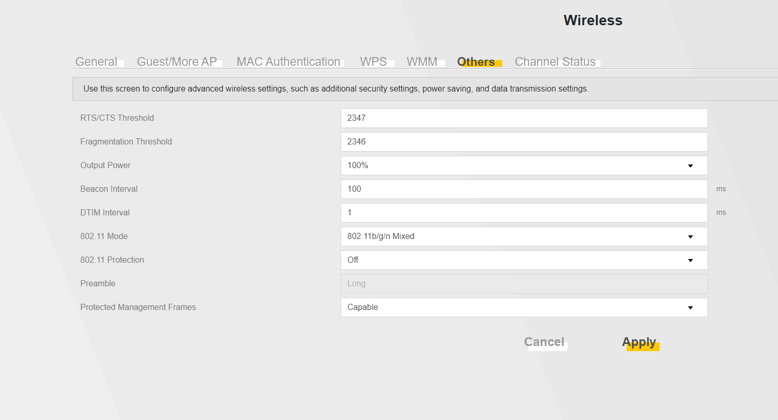

  • İnsanların genelde bu ayarlarla oynadığını gördüm. Sadece 2.4 açık şuan bu wifidaki yavaşlıkla ilgili buradan yapabileceğim bir şey var mıdır ?

    Hocam mesela speed testten aldığım hız bu. Wifi full çekiyor bi sıkıntı yok. Ama örneğin instagramı açınca sayfa geç yükleniyor. veya az önce donanımhaber uygulamasını açtım orası da geç açıldı. Anlamadığım bi sıkıntı var. Başka telefon da bağlı iphone dışında ya da laptop. O geç açılma durumu onlarda da var. İşin ilginç tarafı açıldıktan sonra site içinde rahat çalışıyor. İlk yüklemelerde bi sorun var sadece. Wifi sorunlu mu diye düşünmeye başladım.

    kanalı değiştirip dener misiniz?
