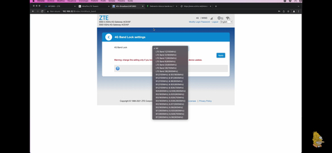

    Bahsettiğiniz konuda 4g band ayar bölümünü nasıl açabilirim bilginiz var mı
  • pcislocked kullanıcısına yanıt
    ZTE MF286 R  (SUPERBOX) Yazılım sorunu.
    Şu bölümü açabilmek için ne yapmamız gerekiyor

  • ahmetalcam54 A kullanıcısına yanıt
    bu tarz bir menü yok bu tmobile yazılımında da maalesef ama şuraya bak orada geçici band lock atmanı sağlayan bir şeyler var;
    ZTE MF286 R  (SUPERBOX) Yazılım sorunu.MioNonnoyoutube
    Hack Web per Router LTE MF286D Link: https://www.xchris.net/miononno/zte-v3.0a.min.txt Versione di test con supporto cambio DNS - potrebbe non funzionare. (riportate per cortesia se funziona o meno e che router/firmware avete. Grazie) https://www.xchris.net/miononno/zte-v3.0b.min.txt Discussione su fibraclick https://forum.fibra.click/d/15002-debrand-e-blocco-bande-su-zte-mf286d-tim/702
