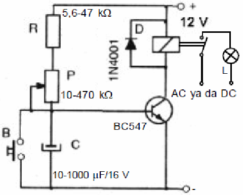

    İstenen mantık şu basit devrede;
    Zaman ayarlı röle devresi
    Basit olduğu için çift transistörlüsü ya da daha gelişmişi kullanılabilir. tabii hangi röle kontağını kullanması gerektiğini tercih etmelidir. Bu devrede buton hiç kullanılmayacak. Uygun gerilim elektrik geldiği diye soruda tarif edilen şebekeden alınacak. Bu devrede sık elektrik gel gitinde; zamanlamasının karışmaması için,çıkış rölesinin uygun ayaklarından zamanlama kondansatörü olan devrenin tek kondansatörü kısa devre edilebilir. Elektrik geldiğinde röle çeker ve kondansatörün kısadevresi kalkar, zamanlama başlamış olur. Zaman sonunda röle bıraktığında anında kondansatör kısa devre olup deşarz olur. Girişe de röle eklenebilir ve röle 220Volt şebekede çalışacak özellikte seçilebilir.
    ucuz bir çözüm, heveslisi için uğraşı, elinde malzemesi olan için de zaten olması gereken. Lehimlerken transistörü felan yakmazsa konu sahibi, çalışır devresi.
    Satılan ürün ise 50 lira civarı. Özelliklerini kullanılıyorsa fena sayılmaz. 30 lira fiyat yazanda da 11lira kargo ve bekleme... Tabielinde malzemesi olmayan için dışarı çıkma yasağını aşan bir çözümdür kargo.

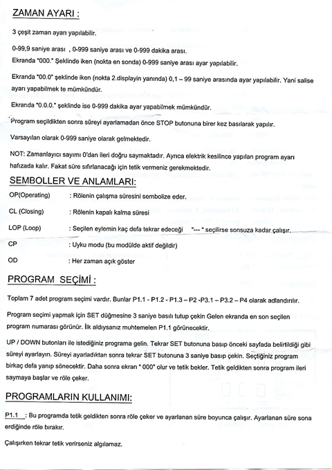

    bu aletin CL süresi en fazla ne kadar olabilmektedir? mesela 15 saat sonra OP çalışsın diyebilir miyiz? OP en kısa ne kadar olabilir? 1 saniyeden kısa olabilir mi? Amacım okuldan çıkarken röleye tetik verip ertesi günün sabahına kadar geri sayıp bilgisayarın açma tuşuna sinyal göndermek.
  • __kadıköyRAP__ kullanıcısına yanıt
    Astronomik zaman rölesi, mekanik zaman prizi, saat ayarlı elektronik zaman prizi bulunmakta. BUnlara da bakarsınız.
    Merhaba. Kullanma klavuzunda 999 dakikaya kadar ayarlama mevcut. Yani 16 saati aşkın bir süre.
