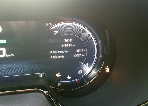

    Hocam merhaba, fiatın bahsettiğiniz segmentte alfa romeo tonale ve jeep compassta kullandığı 1.5 mhev motoru sanırım hem performans hem de yakıt anlamında en başarılı motor. 160 beygirlik turbo benzinli üniteye 20 beygirlik elektrik motoru eşlik ediyor. Jeep ve fiatta sanırım sadece 130 beygirlik versiyonu var.
    Yazdıklarınızdan anladığım ankarada 30km/s ortalama hızda 8lt/100km tüketiminiz olduğu ve bunu olumlu karşıladığınız. Paylaştığım görsel bana ait değil ancak forumdan ve ankara kışından, araç alfa romeo tonale. Benim de 6.1lt ortalamam mevcut ancak ben çevreyolunda kullanıyorum biraz da gazlıyorum. Dün iftar için bol trafikli bir senaryoda ortalamam 6.0lt ye düştü mesela

  • aslında 23.3 km/s ortalama hız ile 8.1 lt/100km tüketim olmuş benim araçta.
    görsel size ait değilmiş, yorum yapmam pek doğru olmaz. burada tecrübe paylaşmak adına birşeyler yazıyoruz fakat kimi zaman paylaşımlar yanıltıcı da olabiliyor.
    ben megan 3 1.5 dci ile kışın okulların açık olduğu dönemde ankara'da mesai saatleri trafiğinde 5.7 5.8 görüyordum; çevre yolunda 4.2'leri gördüm.
    yaris dizel ile okullar açıkken 6.5 lt'lere varan tüketimlerim oldu; okullar kapalıyken de 5.3 lt'lere düştüm.
    bir arkadaşım kısa süre önce corolla hb hybrid araç aldı, batıkent-söğütözü arası günlük trafikte 4.5-5 lt civarı tüketim gözlüyor.
    benzinli otomatik ya da mild hybrid bir araç için ~6 lt civarında bahsettiğiniz değerler çok iyi gözüküyor. sizin aracınız tonele mi, austral mi yoksa corolla cross mu?

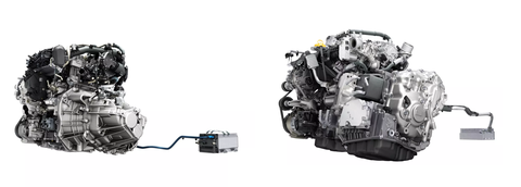

  • Renaul'ta 2 tip "mild hybrid" var. Biri "hybrid" diğeri "advanced hybrid" olarak geçiyor. Ülkemizdeki versiyon elbette ki ekran gibi kırpılmış olan :)
    12v olanda 0.15kwh pil paketi var, yolcu koltuğunun altında. (Sağdaki) Start stop döngüsünün daha uzun süre yapılabilmesini, pürüzsüz olmasını, aracın süzülme moduna geçmesini ve süzülme modu süresince araç ekipmanlarının elektrik gereksinimini karşılıyor. bizde 1.3 160hp versiyon ile geliyor. bildiğim kadarıyla ilave DC motor yok. pilin olayı start stop döngüsünü olabildiğince arttırmak ve süzülme modunu uzun süre koruyabilmek. %8'e kadar tasarruf vaad ediyor. 12v Belt driven starter generator motor +3kw (4hp) ve +6nm'ye kadar (20sn.'ye kadar) ilave güç vaad ediyor.
    48v olan versiyonda 0,5kwh pil paketi var, advanced hybrid olarak geçiyor. (Soldaki) 1.2 3 silindir 130hp içen yanmalı motor ile geliyor. %20'ye kadar tasarruf vaad ediyor. +20 nm'yi aşan ilave güç vaadi var.

    Hayır hocam australda mild hybrid ve full hybrid var. Sizin advanced dediğiniz sistem full hybrid, tıpkı toyota ve hondadaki gibi. Toyotanın motorlarının termal verimliliği çok yüksek, austral yakıt olarak yarışamaz ancak sistem aynı sistem
  • masterap M kullanıcısına yanıt
    3 farklı Hybrid sistemi sunuluyor Austral'de. Ülkemizde bir tam hibrit bir de 12v mild hybrid olarak andıkları mevcut.
    Bunların biri e-tech tam hibrit, 1.7kwh batarya mevcut, 2 adet dc motor var, 200v, biri büyük diğeri küçük. Ülkemizde 2 milyon tl civarına satılan 1.2lt 3 silindirli blokla sunuluyor. Tabi maksat bir tan hibrit sahibi olmak ide Cross'un başlangıç fiyatı donanım konusunda çok eksiği olsa da çok daha makul.
    Diğer ikisi (mild hybrid) 1.2 140hp blok ile eşlenik 48v dc 0.5kwh ve 1.32 158hp motor ile sunulan 12v 0.15 kwh. (48v modelin ülkemizde satışı yok)
    Basın lansmanı dokümanı 29-32 sayfalar arasında tanıtımları mevcut.
    Toyota'nın atmosferik atkinson çevrimine sahip 1.8 ve 2.0 motorunun termal verimliliği yüksek, sanırım %40'a yakın bir değer lakin gücü hacmine göre düşük. Fakat atkinson çevriminin de doğası bu. CVT ile de birleşince uzun rampalarda "bu araba bağırıyor" şikayetleri işitiliyor.
    Renault'un 1.2 tam hibritle kullanılan bloğu otto çevrimi kullanıyor fakat pil grubu 1.7 kwh; crossta 4kwh a yaklaşan bir kapasite var. Lakin 1.2 turbo motor da yeterli bir performans vaad ediyor. Bu modelin aldığı esas eleştiri Toyota'daki e-cvt kadar benzin - elektrik motorları arasında yumuşak geçisi sağlayamıyor olması şeklinde. İki farklı dişli grubu / şanzıman var ve kombinasyonlu çalışıyor. Fransızlar yine ayrışacak birşey bulmuşlar :)
