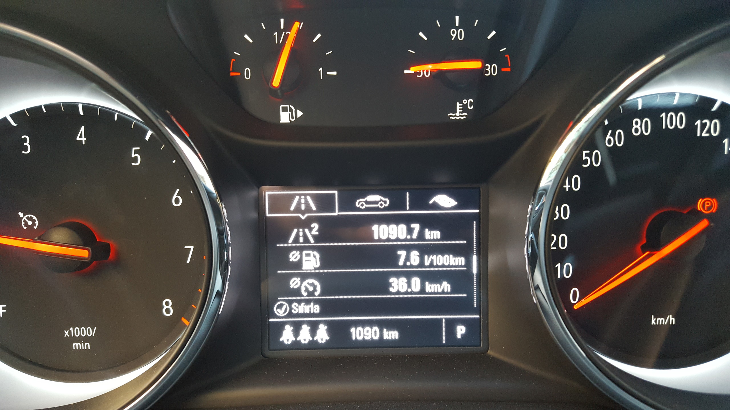

  • İlk 1000 km 1.4 AT6 aracımın yakıt ortalaması. Tamamı şehir içi kullanım. Son 300 km de 7.0 lt/100 km gösteriyor. Bu değerin daha da düşeceğini düşünüyorum. Araba benim beklentimi karşıladı yakıt tüketimi konusunda.
    Astra HB 1.4 AT6 Dynamic Neptün Mavisi
