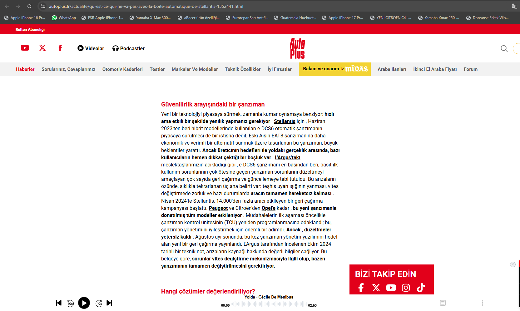

    auto plus avrupa yayınından alınan kaynaktır edsc6 burada yazıldığı gibi yağlı sistem flaan değil yarı otomatik kuru kavramalı 6 oranlı bir şanzımandır c4 tarafında 2025 yılında sunulmasına rağmen eat8 e göre aşırı düşük adetlerde talep görmüş ve satışı çok düşük kalan bir araçtır. yağlı sistem falan değil bilginize. üreticisi çok yeni bir firma ve sadece psa için üretilmiş çok yeni bir şanzıman evveliyatı yok yani bilginize aisin eat 8 ile mukayese bile edilmez alacak olanlar için söylüyorum kuru kavrama debriyaj değişimi çok maliyetli bir işlem kayışı değişimi TSE belgeli EUROREPAR servsilerinde 20 bin TL bilginize garantide bozulmuyor yeni c4x alanların garantisi 10 yıl 180 bin km kayıştan vs çekinmeyin tam otomatik yapı bile değişmeyen eat8 varken edsc6 ben asla tercih etmem eat8 şanzımanın aynısını birer bir volvo dahi araçlarında kullanılıyor bilginize. dünyanın en prestijli vites kutusu üreticilerinden biridir yılların firması japondur. tercih yapmanızda faydası olur diye paylaşmak istedim.

    Bu mesajdaki amaç ne anlamadım :D Bütün stellantis 1.2 mhev edcs6 ya geçiyor. Sana özel 1.2 puretech eat8 üretimini devam ettirmelerini mi istiyorsun?
    Ayrıca kuru değil ıslak tip şanzıman.(Wet Plate Clutch)
    Talep görmedi değil, Stellantis Türkiye 1.2 puretechleri eritmek için az getirdi.(2026'da hybrid tek seçenek oldu.) Yurtdışında satılan farklı araç modellerinde uzun süredir 1.2 mhev kullanılıyor. 1.2 puretech satışı yoktu.

    bu mesajda bir amaç yok bana özel üretsinler de demedim cahil cahil yazmana gerek yok kararsız olanlar için kaynaklı şekilde yorumumu paylaştım . elinin altında internet var aç bak oku bence :) :) araştırmak güzeldir şanzımanın çok yeni olduğu üreticisi ile iglil detaylı bilgi içeren kaynak dahi paylaştım bu motor şanzımanın yeni olmadığını biliyorum Avrupa'da ki şanzımandan kaynaklı sorunları vs de paylaştım almak isteyen kararsız kalanlara faydası olur diye hepsi bundan ibaret kendimde 2025 C4X max kullanıyorum bu arada bilgine fanatizanlık yapma bana boşuna bence bu gerçekten komik :) :) EDSC6 tam ıslak şanzıman değil bu arada ezbere yazmışsın aç bak binlerce makale var attığım videoyu iyi izle yarı ıslak yarı kuru mantıkla çalışıyor ama balata sistemi var sistemi soğutmak için yağ tahriki var tam otomatik değil robotize yarı otomatik olarak geçer bu şanzımanlar bilgine EAT8 tork konvertörlü tam otomatik ile alakası yok yani hiç bir konuda ne kullanım ne bakım ne işletme maliyeti nede teknolojisi olarak araca sallama falan yok yani bilgi paylaşımı sen nasıl hibrit süper baba ya zincirli puretech eritmek için getirmedi diyorsunn ya sanki distribütörmüşsün gibi kayışlı araba bitsin sonra yeni gelecek ondan gibi yazmışsın ya Türkiye genel müdürü havasında bende işte sallama değil hibrit motordaki şanzıman ile ile ilgili kararsız olanlar için aktarma ile ilgili araştırdığım kaynaklı olan bilgileri yazdım bu sallamak olmuyor ama yazdığın gibi kapişşşş :) :)

    Senin kaynagin masallah yani And falan 🤣🤣
    Tanimasak neyse..Islak sanziman Arastir iyice boş boş sallama..Milleti de yanlış yaniltma..Bir de ozgüvenle yazmişsın Kuru sanziman falan..

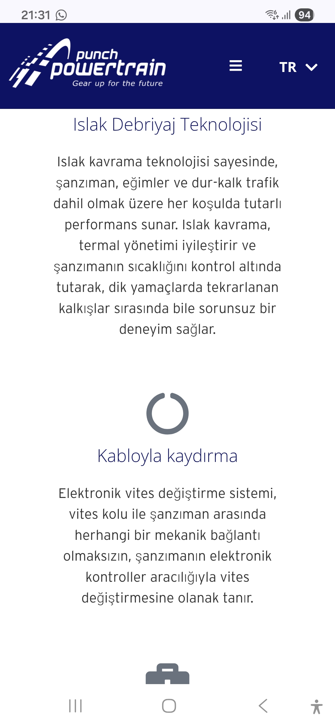

    Robotize yarı otomatik olarak değil çift kavramalı şanzıman olarak geçer.
    Verdiğim linklerden teknik özelliklerini merak edenler baksın.
    2018 yılında PSA'nın bu şanzıman ile(hybrid DT2 – with a 48V=eDCS6) anlaşma yaptığı haberi;
    Groupe PSA selects Punch Powertrain technology for its future electrified transmission systems | Opel | Stellantis Media
    Şanzıman bu;48V=eDCS6 MHEV, 320v=eDCS7 PHEV
    Hybrid DCT - DT2 - Punch Powertrain
    Teknik özellikleri;
    Tech_sheet_DT2.pdf
    1.2 pureteche sallamadım senin hybrid satılmadığı için getirmiyorlar tezini çürütmek için öyle söyledim.

    Teknik dokümanda da ıslak diyor.
    📌 Genel Bakış
    Punch Powertrain tarafından geliştirilen DT2 çift kavramalı otomatik şanzıman, kompakt ve maliyet etkin bir hibrit çözüm sunuyor. Bu sistem, elektrik motorunu doğrudan şanzıman mimarisine entegre ederek hem mild hibrit (48V) hem de plug-in hibrit (320V) versiyonlarda kullanılabiliyor.
    🚗 Temel Avantajlar
    - Yakıt tasarrufu: 48V mild hibrit versiyonunda %15’e kadar yakıt tasarrufu sağlıyor.
    - Esneklik: Aynı mekanik mimariyle farklı hibrit çözümler uygulanabiliyor.
    - Ekonomi: %90’dan fazla ortak parça kullanımı sayesinde ölçek ekonomisi avantajı.
    - Kompakt tasarım: Planet dişli seti + tek şaft kombinasyonu ile dünyanın en kompakt DCT’si.
    - Sürüş deneyimi: Elektrikli modda tüm viteslerde sürüş, yük altında EV geçişleri ve ICE (içten yanmalı motor) yeniden başlatma sırasında konforlu geçişler.
    ⚙️ Teknik Özellikler
    - Yerleşim: Önden, enine
    - Maks. giriş torku: 350 Nm
    - Maks. giriş hızı: 6.500 / 7.000 rpm
    - Vites sayısı: 7 ileri + geri
    - Ağırlık: 77 kg (yağlı)
    - Debriyaj: Islak plakalı çift kavrama
    - Yağ pompası: 2 elektrikli pompa
    - Park kilidi: Elektrikli
    🔋 Hibrit Varyantlar
    | Özellik | 48V Mild Hibrit | 320V Plug-in Hibrit |
    | Hibrit konfigürasyonu | P2 (ICE kavrama ile) | P2 (ICE kavrama ile) |
    | Motor gücü | 21 kW / 24 kW | 92 kW / 115 kW |
    | Ağırlık | 97 kg | 115 kg |
    🏢 Firma Hakkında
    Punch Powertrain, 50 yılı aşkın tecrübeye sahip bağımsız bir otomotiv tedarikçisi. CVT, DCT, hibrit ve elektrikli aktarma organları konusunda küresel çapta üretim yapıyor.
