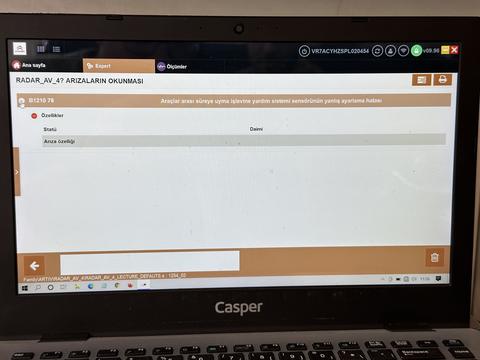

  • niedy707 N kullanıcısına yanıt
    Bu meselede dikkate alınması gereken bir hususda radarın bağlı olduğu tampon vb. parçaların sağlamlığı yerinde tutan geçme parçaların kırık olup olmadığıdır. Sadece radar anteninin kaymış olması ideal olurdu. Ancak, bahsettiğim parçalarda bir uyumsuzluk mevcutsa kalibrasyondan sağlıklı bir sonuç alınamayacaktır.
  • YENİ CITROËN C5 AIRCROSS ANA KONU(2022 FACELİFT KASA) - TÜM GÜNCEL PAYLAŞIMLAR/YORUMAR

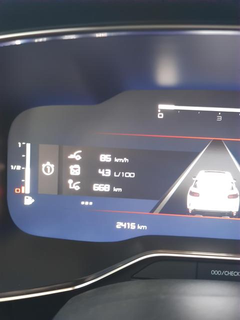

    Antalya dönüşünde tam çıkış yolunda depoyu doldurdum. 2 yetişkin 2 çocuk ve3 bagaj ile yolculuk yaptık. Klima sürekli kısık ayarda açıktı. Gidiştede 4.5 lt ortalama yakalayabilmiştim, dönüşte daha fazla dikkat ederek ancak 4.3 ltye düşürebildim. Antalya İstanbul arasında epey rampa çıkıyoruz doğru ama dümdüz yollarda bile 3.6 ortalama yakalamak çok çok zor ki bu yolda 3.6 🤔 aynı yolda diğer araçlarımla şehirdışı fabrika verisi 6 lt olan 2 civic aracıma 4 ve 4.8 lt, 3.6 olan golfe 3.5, 5.7 olan astra 1.6t ye 5.2 ortalama yakalamıştım. Bu araçta yine aynı yolda fabrika verisi imkansız gibi duruyor. 668 lt yolu tam yarım depoyla geldim. Demekki 1300 km ve üzerinde yol yapabilir İstanbul dan Antalya ya gidip gelebilirim. Mi acaba?

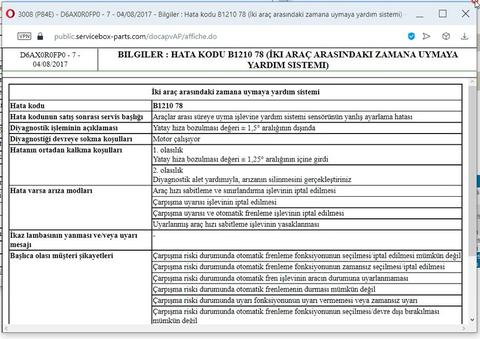

    Tam da yazdığım gibi çıktı hocam. Açı ile ilgili problem. Radar sağlam.
    https://forum.donanimhaber.com/mesaj/yonlen/156320520
    Biliyorum bu hatayı. Kalibrasyonla uzaktan yakından alakası yok. Servise gidip sakın kalibrasyon demeyin. Kalibrasyon farklı birşey. Aracı bilgisayara bağlayıp otobanda bir aracın arkasından saatlerce sürmesi. Başarısız olması durumda süreç tekrar tekrar yapılıyor. O yüzden zaman alan bir işlem.
    Sağlam radarda kalibrasyon zaten nasıl ,neden bozulur onunla ilgili bir bilgi bulamadım internette. Sıfır radarda kalibrasyon yapılır ve hafızasına kaydeder.
    Sizin problem açı ilgili. Diagboxta bununla ilgili bölüm var. RADARIN HİZALANMASI mıydı neydi. Orada ne tarafa kaçık gösteriyor. Diagbox u iyice karıştırsınlar. Oralarda bir yığın menü var.
    Size gönderdiğim dosyada olması gereken açılar yazıyor. ( Tabi bunlar sıfır hiç darbe görmemiş araç için, sizin durum biraz farklı. Ama radarın sağlam olması sevindirici. En büyük maliyet kalemi o çünkü)

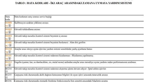

    Kalibrasyon hatasının farklı bir kodu var.
    B1210 78 Hatasının açıklaması
    Ha yanliz unutmadan soyluyeyim lanet bir hata bu, ugrastiriyor biraz. Radar sokulecek ve talimatlara gore ayarlanacak. Buna ragmen sistem hala veriyor olabilir ve hizalamada ki aci kacikliklari sabit olarak kalabiliyor. Sabit kalmasinin neden hala hatanin gorunmesi. Radarin dogru konumda olup olmadigini diagboxta standar parametreleri test bolumunde mesafe algilamamaiydi neydi ordan anlasiliyor. Aracin onune nesne koyup arada ki mesafeyi gorulebiliyor. Arada ki mesafeyi uzaklastirip yakinlastirdiginda deger anlik degisiyor. Ondan sonra hatanin silinmesi icin diagboxun radar menulerinde gezmek gerekiyor. Ben nasil cozdugumu tam olarak hatirlamamakla beraber artik eeee senin gibi parcanin deyip radar degistirmeye bastigimi hatirliyorum. Sonra orada fazla ilerlemeyip yarida kesmistim.
    Dedigim gibi cok lanet bir hata bu.
    < Bu mesaj bu kişi tarafından değiştirildi oky33 -- 23 Temmuz 2023; 16:0:24 >
  • oky33 O kullanıcısına yanıt
    Ben tabi bu digibox tan hiç anlamıyorum. Sanayideki usta bilgisayardan hataları sildi. Hadi bakalım çalıştır dedi. Baktık hala çalışmıyor hız sabitleyici ve çarpışma uyarı sistemi hatası yazıyor sistemde.
    şu anki mevcut durumda açı sağa ya da sola doğru diyelim. Bunu araç yürümüyorken sabitken aracın anlamasının imkanı yok ki. Aracı sürüyorken, şikayetimin en başlangıcında yaşadığım sağ şeritteki araçları görmesi ve bunda kesin bir hata var diyip sistemi kapatmasını anlıyorum ama hata kodlarını tam silemememiz bende kalibrasyon gerekiyor demekki şeklinde düşünmemi sağlamıştı.
    valla parça değişimi gerekmeden bu işi çözsem içim acayip rahatlayacak. Biraz fikir jimnastiği ve farklı görüşler almaya çalışacağım bakalım.
    radarın içinde açıölçer vardır tıpkı telefonlardaki gibi, yürümesine ya da çalışmasına gerek olduğunu düşünmüyorum, yarim kontakta da elektrik gidiyor beyinlere ve kendi diagnostiklerini yapıyorlar.
    ayni aciolcer aracın kendinde de olmalı ki araç bayırda ya da saga sola eğimde durduğunda radar şaşırıp hataya düşmesin.
    saga sola ve one arkaya dogru olabildigince aracla paralel olacak sekilde radari duzeltip daha sonra hata silinse belki tekrarlamayabilir 🤔
    < Bu mesaj bu kişi tarafından değiştirildi suicide -- 23 Temmuz 2023; 18:34:36 >
    Efendiler, sırası gelmişken, aziz milletime şunu tavsiye ederim ki, bağrında yetiştirerek başının üstüne kadar çıkaracağı adamların kanındaki, vicdanındaki öz cevheri çok iyi tahlil etmek dikkatinden bir an geri kalmasın!
    Mustafa Kemal ATATÜRK
    Bu memleket tarihte Türk'tü, o halde Türk'tür ve ebediyen Türk olarak yaşayacaktır.
    Tabi ki farki fikirler alabilirsiniz ama sizin sorununuz bu. Kendi basima geldi ondan biliyorum. Ayrica bu araclari fazla kurcalatmayin bilmediginiz kisilere. Cok fazla usta sanilan kasap var piyasada.
    Sistem bireysel degil takim halinde calisiyor. Radar sisteminde bsi, motor,sanzuman,cluster,cvm ve radar ortak is birligi yapiyor. Cvm kamera tam karsiya bakarken radarin acisinda bir sapma varsa sistemi kapatiyor arac guvenlik icin. Kamera ve radar ayni hizada degilse ne onunde ki araci dogru saptayabilir nede carpisma onleyiciyi dogru zamanda ayarlayabilir.
    Suicide hocaminda dedigi gibi aracta ki farkli sensorlerle isbirligi icerisinde. Ayrica yarim kontakta bile radarin calistigini gorebilirsiniz. Onunde arac olmasina gerek yok. Ben sandalye koymustum aracin onune 1 metre mesafe var olarak gostermisti diagbox.
