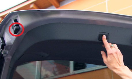

  • Merhaba arkadaşlar,
    Benim araçta bağaj takozlardan bir tanesi düşmüş. Bunu nereden bulabilirim? Teşekkürler. Resmi aşağıda işaretledim.

    Orijinalden alıntı: kadircakir
    Merhaba arkadaşlar,
     Yeni C-max/Grand C-max (1000+ kullanıcı)
    Servis de 5~6 TL gibi bir fiyat diye düşünüyorum; sonuç olarak basit bir kauçuk parça.
    Öncelikler servise gidin ve bu parça bende eksik deyin.
    Duruma göre ya garantiden yenilerler, yada efeeem fiyatı bu imiş takalım mı derler.

    Oops, düzeltiyorum, biribirine karıştı, içeriden açılıp dışarıdan açılmyacak olmalıydı.
    Donanım tablosunda da belirtildiği gibi Elektrikli çocuk kilidi titanyumda mevcut, İşlev elektrikli çalıştığı için mekanik kilitleme yuvası tapayla iptal edilmiş, anahtarı takamıyorsunuz.
    Trend de ise elektrikli çocuk kilidi olmadığı için arka kapılarda anahtarla çevirmeli mekanik çocuk kiliti mecut.
    Doğrudur C-max titanyumdada aynı 5008 gibi arka cam-kapı kilidi düğmesi çocuğun içeriden iç kapı kolunu kullanarak kapıyı açmaması ve cam açma düğmesiyle cama açıp kapayamaması için.
    Diğeri, emniyet kilidi diye bahsetiğim başka bir şey, iki arka kapı ve ön yolcu kapısında bulunuyor mesala akü bitti aracı kilitleyemiyoruz veya bir kapıda kilit arızası var kilitleyemiyoruz. aracı kilitsiz bırakmamak için buda kontak anahtarıyla çevrilerek devreye alınan bir kilit ve arka kapılarla ön yolcu kapısını bunu çevirerek kilitleyip kapıları çarpıp kapatıyorsunuz. artık dış koldan açılamıyorlar. Sürücü kapısında ise bildiğiniz gibi zaten anahtar yuvası var onu da kontak anahtarınızla kilitleyip aracı terk ediyorsunuz daha sonra araç servise alındığında sürücü kapısı anahtarla açılıp diğer kapılarda içeriden kolları çekildiğinde açılıyorlar. yanı bunun çalışması mekanik çocuk kilidiyle tam ters, çocuk kilidiyle kapı içten açılamayıp dıştan açılabiliyor, emniyet kilidinde ise içten açılıp dışarıdan açılamıyor)
    Bunların biribirinden ayrılması ise, mekanik çocuk kilidinde anahtar takılan yerin üzerinde saca basılmış anahtar simgesi var, emniyet kilidinin ise anahtar ucu takılan yerinde işaret yok ve kapının yan kenarında bunuyor.
    Yarın o kısmın resmini çekip koymaya çalışacağım.
    Bu durumda iki farklı kilit sistemi var birisi kapı kilidi; diğeri çocuk kilidi.
    Sanırım iki kilit birbiri ile karıştırılmış ve bu sonuç ortaya çokmış.
    Son duruma gelir isek herhangi bir güvenlik açıpı mevcut değil.
