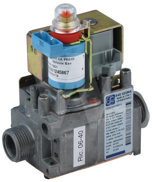

  • sorun bacanızda veya kombinin gaz limit ayarında tahminen kombiniz baymak lambert bacalı dış saç ısınması bacanın çekmemesine bağlı ama limitte bozuk olur ben o kombiden çok taktım bir tane şikayet gelmedi dostlarıma

  • kombinin piri bu cihaz açılışa gelen servis arkadaş tembellik edip min max gaz limitasyon ayarını kontrol etmemiş yoksa bu kombinin her şeyine ben kefilim ilk defa böyle bir şikayet duydum dış sacın aşırın ısınması baca termiği arızalı olup kapatmadığı için anca olur servis deyişim raporu yazmadan işiniz zor
