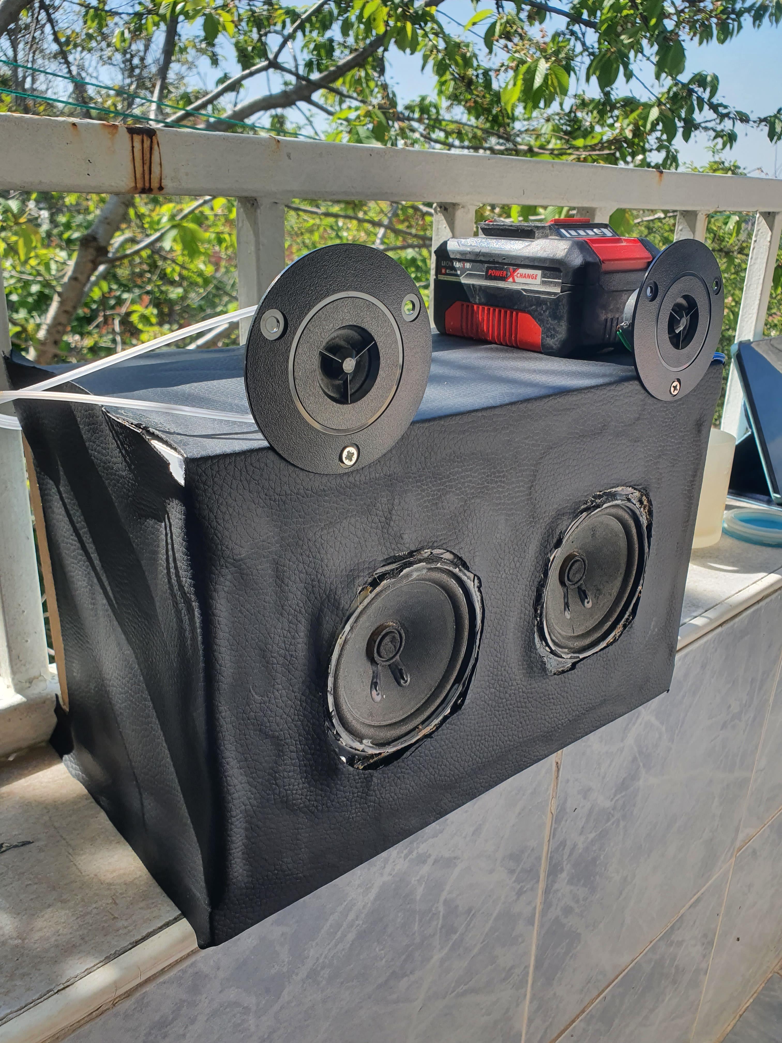

  • Hayırlı forumlar.
    Kendim evde 20 senedir kömürlükte duran 8ohm 15 watt iki adet 84mm sürücüye bir kabin yaptım. İçi komple yalıtım (1cm araba yalıtımı) + boncuk elyaf. Ortada da duvar var. Mdf ler tamamen 16mm dışına da daha yeni suni deri yaptım ama daha bu bitmedi.
    Üstüne de iki tane 70mm tweeter koydum markasız bişey . (Piezo değil mıknatıs var)
    Amfi de xy p15w bluetooth amfi
    Şimdi bazı sorunlar var. Özellikle bu şarkıda vokalin arkasından sanki bir bass gitar backvokal olarak çalışıyor. Kalın sesli bir adam eşlik eder gibi. Zenci rap gibi diyelim
    Onun dışında bazı şarkılarda çamurlaşma var
    63db -4 125 -2 250 -4 500 -1 geri kalanlara 16khz hariç +3 veriyorum genelde. Mono ses yaptım.
    Şu bas gitarımsı şeye sebep 500hz altını yani kısıyorum
    Bunun için ne yapmak lazım. Acaba bu sistemin max limiti bu mudur?

  • Hocam merhaba oncelikle blutooth amplifikator kullanmissiniz genellikle bu amplifikatorler kotu oluyorlar ayrica seside blutooth uzerinden iletiyorsaniz camurlasmanin sebebi bu olabilir amplifikatorunuzun cikis karakterisfigide bahsi gecen ugultulu sese sebebiyet verebilecegi gibi sorun kabininizin ic tasariminda ozellikle kose ve kenar birlesim noktalarindaki sesvyansimalari ve duran dalgalardanda oluyor olabilir
