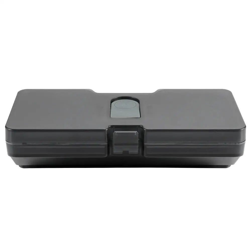

    Türkiye'de bildiğim bir satış adresi yok bu sadece su haznesinin, aliexpress'te satıldığını biliyorum ama. Örneğin şurada var:
    aliexpress.com
    US $25.99 35% OFF|Su deposu için Xiaomi VIOMI V2 Robot süpürge Xiaomi VIOMI V2 PRO Robot süpürge MIJIA Robot süpürge STYJ02YM|Elektrikli Süpürge parçaları| - AliExpress
    https://tr.aliexpress.com/item/4000534863966.html
