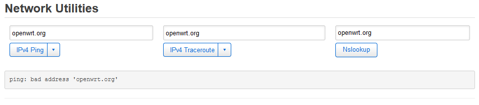

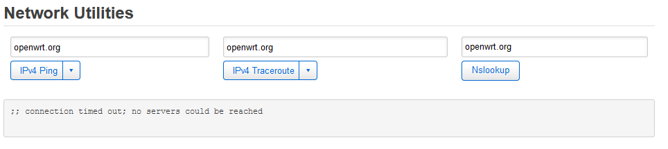

  • Merhaba @0ldskool
    buradaki anlatımı yaptım. modemin LAN kablosunu routerin LAN girişine bağladım. (LAN to LAN)
    kablolu ve kablosuz internete bağlanıyorum fakat router'da internet yok. sebebi nedir acaba
    Wireless Access Point
    openwrt.org/docs/guide-user/network/wifi/dumbap#configuration_via_openwrt_web_interface_luci
    cgi-bin/luci/admin/network/diagnostics
    Xiaomi Router Modelleri ve OpenWrt Firmware [ANA KONU] - OpenWrt 24.10.1 Yayınlandı!

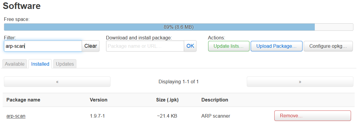

  • local network tarama
    arp-scan yüklüyoruz
    terminalden bu komutu veriyoruz
    Kod
    Yığını:
    arp-scan  --localnet
    ip No ve mac adreslerini gösteriyor. cihaz isimlerini göstermiyor

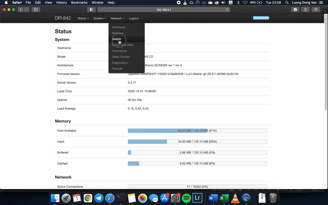

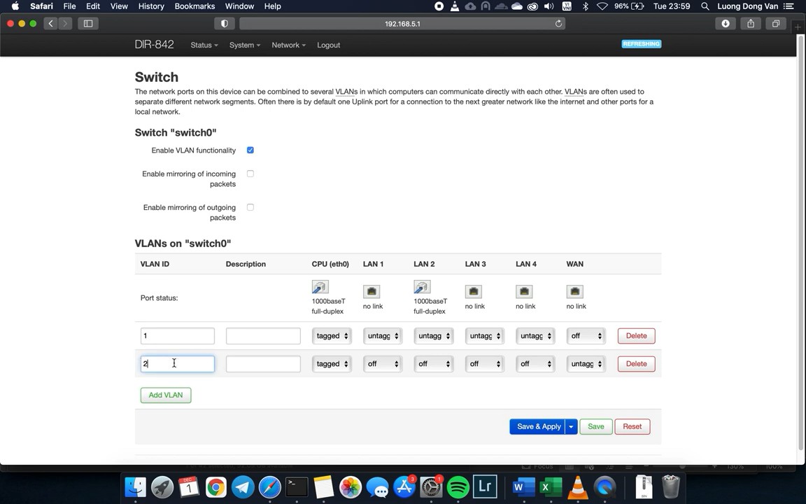

  • OpenWrt 21.02.0-rc1 kullanıyorum network-switch yok bende sebebi nedir acaba

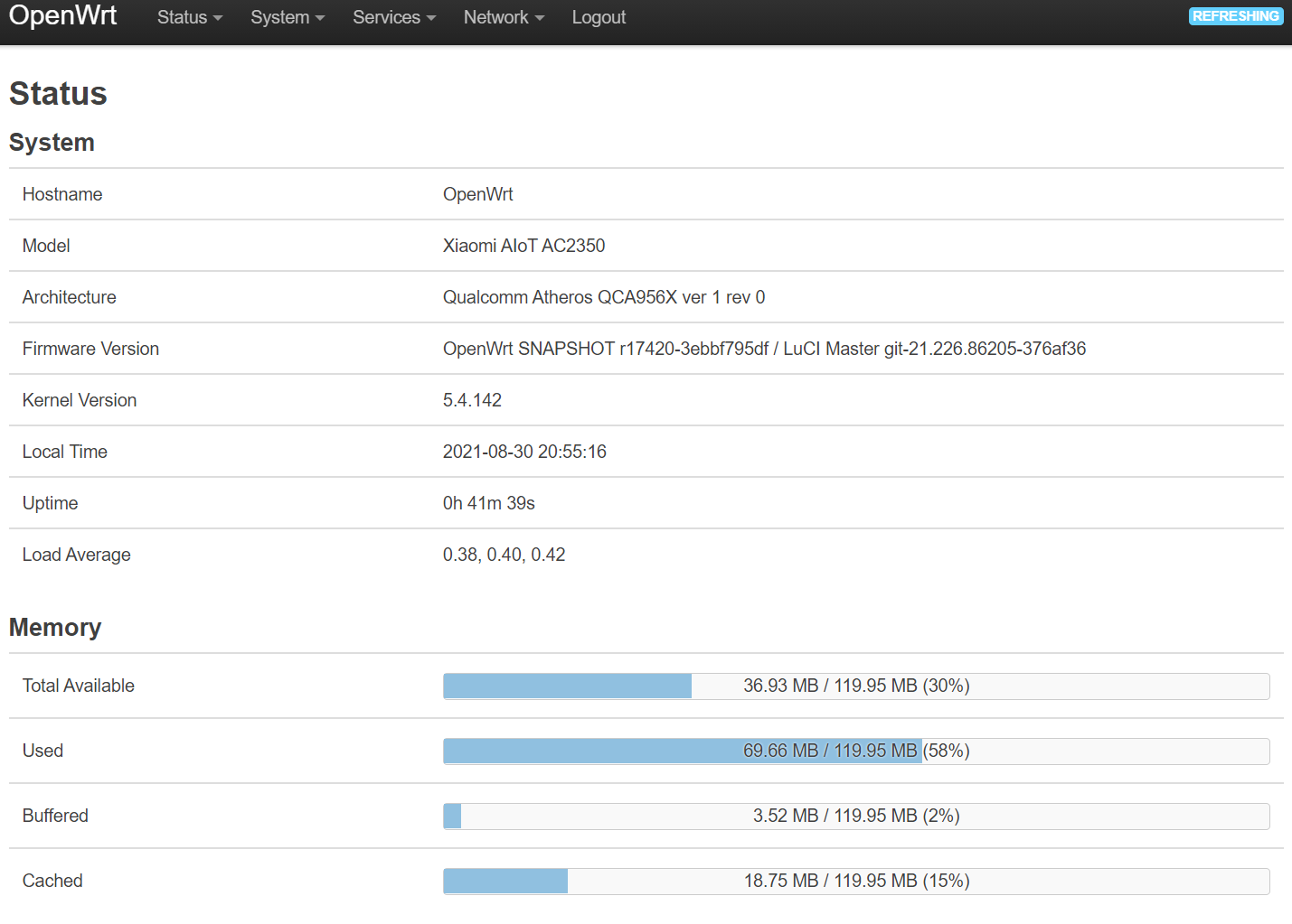

  • OpenWrt'ye biraz yabancıyım.
    Elimde Xioami Mi AIoT AC2350 var, Snapshot build olarak OpenWrt SNAPSHOT r17420-3ebbf795df / LuCI Master git-21.226.86205-376af36 kurdum.
    Cihaza mwan3 kurup evdeki 2 internet hattını balanced olarak birleştirmek istedim ama bir türlü beceremedim.
    Hatları tek olarak bağlayınca çalışıyorlar ama her ikisini de aynı anda bağlayınca AUTH_ERROR diye hata veriyor her ikisi de.Multi Wan olarak kullanan var mı aramızda?
