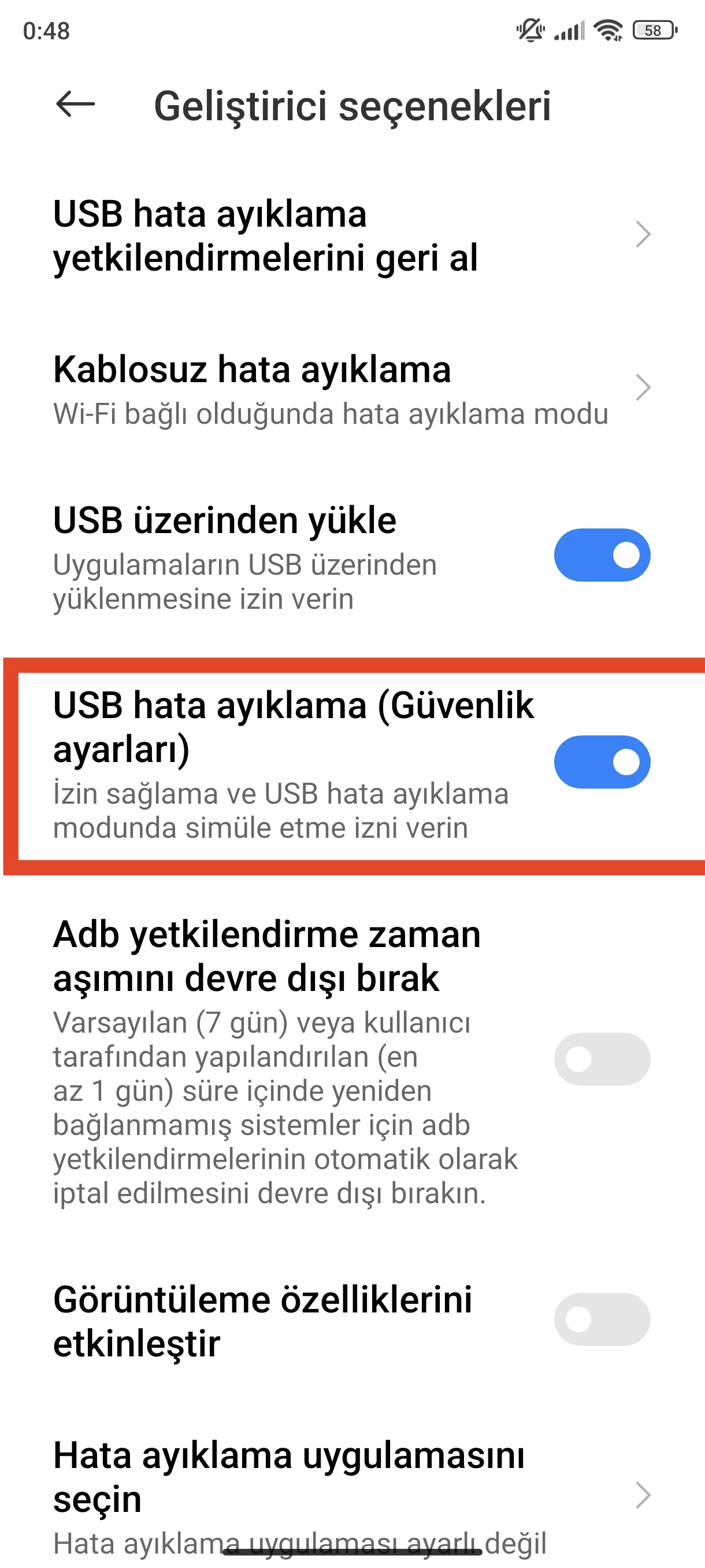

    Telefon üzerinden sadece başvuru yaptım. Onun haricinde bir işlem yapmadım. Telefon üzerinden yapılan başvuru sonrası 1 hafta kadar beklenmesi gerektiği söylendiği için telefonu pcye bağlayıp fastboot işlemi gerçekleştirmedim.
    Orijinalden alıntı: ozankardes
    Adb devices komutunu girdiğinde devices yazmalı.
    Son olarak geliştirici seçeneklerinden bunu açıp dene, eğer olmazsa artık bende hyperos'a geçince buluruz bir çözüm.
    Hepsini denedim hocam Android 14 için eski uygulamaların SDK sürümü kontrolünü atlamak için gerekli adb komutlarını da yazdım ama yemedi. Bekleyecez şimdilik 🤦🏻‍♂️
