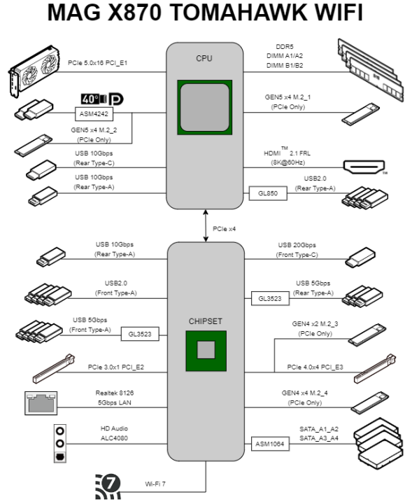

  • Herkese iyi forumlar hayirli sabahlar olsun. Yakin zamanda intelden amd ye gecis yapmayi planliyorum. Anakart olarak x870 tomahawk wifi modeli fp olarak bana uygundur. Lakin yeni yonda setinde arastirma yaparken kafama takilan bir durum oldu. Bende suanda samsung 2 tb 980 pro ve 990 pro m2 ssd var. Bunlardan 980 pro yu bu anakarta takmak istiyorum. Sanirim kartta 4 adet m2 yuvasi var. Ustte bulunan 2 adet 5.0 desteklerken alttaki 2 adet 4.0 destekliyor. Ben de haliyle 4.0 destekleyenlerden birine takmam lazim bu ssd yi. Nette ve burada okudugum bir durumda diyor ki: yanlis yere takilan m2 ssd ler, ekranlartinin band genisliginden yiyor. Ekran kartini anakartta en tepedeki pci ex e taksak bile 16x ten 8x e dusuyor gibi bir durum yaziyordu. Belki yanlis ta anlamis olabilirim ama bulundugum sehirdeki vatan calisanlarina sormama ragmen net bilgi alamadim. Beni aydinlatirsaniz minnetdar olurum.

  • Sitesinden baktım kadarıyla tomahawkın, pcı E3 ekran kartı yuvası , m2 _3 yuvasına m2 takıldığında pcı_E3 yuvanın x2 olarak çalışcağını belirtmiş sadece. En yukardaki ekran kartı 5.0 olan yuva işlemciden destek aldığı için ( Ryzen 7000/ 9000) olanlardan öyle bir sorun olacağı belirtilmemiş.
    Yani x16 dan x 8/ x4 e kadar düşeceği gibi bir durum yok gözüküyor. Olsa orada belirtilirdi bu durum. Sizde ekran kartınızı en üst Pcı E1 Gen PCle 5.0 X16 ya takacağınız dan sorun gözükmüyor gibi.
    Ben sitesindeki özellikler bölümünü ingilizce ve türkçe olarakta emin olmak için 2 kere baktım o sonuca vardım. Siz de bakın isterseniz ekran kartı yuva bölümüne. Veya tam emin olmak için bu soruyu detaylı bir şekilde msi teknik servise danışın. Muhtemelen o açıklama bölümü gibidir diyecekler.
    Veya bir püf nokta varsa daha kesin bilgi verirler.
    Arkadaki usb 4 portları ile ilgili m2 lerle ilgili bir iki kısıtlama var oraya da bakın, şöyle olur böyle olur demişler biraz. İngilizce pek yoksa Türkçe yapın sağ yukardan sayfayı daha iyi anlarsınız.
    Düşük çipsetli anakartlarda o denilenler oluyor, yüksek çipsetli anakartlarda pek yok. Olacaksa millet niye gidipte üst çipsete para versin ki parasının karşılığını alamayacaksa. Bu kendi fikrim. Bnde msi z690 carbon var 5 tane m2 slotu var nereye hangi m2 yi taksak bir sorun olmuyor. Sadece 1 tane olan 3.0 olan m2 slota m2 takarsanız 7. satanın iptal olacağı belirtilmiş o kadar normal tabi.( bendeki msi carbonda)
    Ekran kartı durumu Z 690 da bu durum olmayıp, x870 de olsa biraz garip olurdu. X870 en güncel çipset yani.

    Rica ederim , aslında servise bile gerek yok. O gen 4 slota 3. ye m2 yi takıp , ekran kartını en üst slota takıp kartı yüke sokup furmark ta , gpu z programı açık olsun ordan ekran kartı bilgilerinden x 16 mı x8 de mi çalışıyor bakılabilir.
    Ama kart yükte olmalı, boşta hep düşük gösterir. Bence normal x16 da olacaktır. Ama işlemci 7000 veya 9000 serisi olacak.

    hocam merhabalar. Bir şey hakkında daha danışmak istedim. Bu anakartın en tepedeki, işlemcinin hemen altındaki m2 gen 5 yerine bendeki 980 pro gen 4 ssd yi, taksam bir problem olur mu. Yanı bendeki m2 sonuçta gen 4 ve bu yuva gen 5, hemen altındaki ekran kartı yuvası pcie x16 gen 5 olduğundan taktığım gen 4 ssd yüzünden ekran kartı yuvası pcie x16 gen 5 yerine gen 4 olarak mı çalışır? yada bendeki gen 4 ssd yi bu anakartta nereye takmalıyım herhangi bir bant genişliği kaybı olmadan?
  • pastperfect kullanıcısına yanıt
    Merhabalar o yuvalar geriye doğru uyumludur hep, isterseniz gen 3 bile takarsınız fakat takılan m2 gen olarak kaçsa en fazla yine ssdnin desteklediği hızları alırsınız mesela gen 3 m2 en fazla 3500 lü rakamlar gibi.
    Gen4 takıldımı da disk en fazla kaçları destekliyorsa o hızları alırsınız mesela maksimum 7300 ler gibi .Ama takılan m2 önemli ne model olduğu ne rakamları desteklediği önemli. Ekran kartı yuvası oraya gen 4 m2 takıldığı diye ekran kartı yuvası pcie 5 ten 4 e düşmez onlar farklı. 4.0 ekran kartı takılrsa 4 .0 çalışır o ayrı.
    Siz gen 5 m2 yuvasına gen 5 m2 de taksanız ekran kartı yuvasına da 5.0 desteğine uygun ekran kartıda taksanız sorun olmaz çalışır. Ekran kartı yuvalarıda geriye doğru uyumludur 5.0 yuvada 3.0 / 4.0 ekran kartlarıda çalışır. Onlar zaten o şekil çalışsın diye tasarlandı.

    Hocam ayirdiginiz vakit icin tesekkur ederim oncelikle X870 chipset anakart icin ufak bir sorum var  o zaman bendeki gen 4 980pro m2 yi anakarttaki
    en altta bulunan D4 yazan yuvaya takayim sorun olmayacaksa. Ilerde de musait animda gen5 alirsam onu da ilk en tepedeki slota takarim.
    Bu arada en alttaki slot zaten yonga setinden m2 gen 4 destekliyor dediginiz gibi, oraya bendeki m2 yi takinca gen4 m2 de gecikme durumu olmaz degil mi? Yani kartin deztekledigi atiyorum 7300 okumayi yine bu sinirlarda alirim diye dusunuyorum hocam dogru muyum?
    Rica ederim elimizden geldiğince, en alttaki gen 4 m2 slotuna gen4 veya gen 3 te takılsa disklerin destekledikleri son hıza kadar görürsünüz sorun olmaz. Samsung 980 pro yu gen 4 e takın desteklediği son hızları alırsınız mesela 7300 mb / sn gibi.
    Testler 1 / 2 kerede yapılsa ,100/200 mb oynayabilir sisteme göre önemli değil. Fakat şunu da belirteyim gen 4 ü m2 yi mesela 980 proyu gen 5 e de taksanız yine gen 4 ün desteklediği kadar alırsınız o değerleri. Gen 5 e takıldı diye 10000 mb/ sn leri görmez gen4 m2.
    O gen 5 slotuda gen 5 m2 disk takınca daha yüksek hızları görür. Siz kafanıza çok takmanıza gerek yok yeni çipset anakart sizdeki, gen 4 / gen 5 m2 sorun olmaz sizde.

    Ekran kartını pci_e3 slotuna takmayacağınıza göre ekran kartından bant genişliği daraltma durumu olmaz. 8000 serisi işlemciler ve 7000/9000 işlemcilerin için kısıtlamalar farklı. Sadece 7000/9000'a göre yazıyorum.
    Arka panelde bulunan Type-C portları içinde kısıtlama mevcut. Eğer M2_2 slotunu kullanırsanız hızlar x2'ye düşüyor. M2_2'yi x4 hızına alırsanız arka paneldeki usb 40Gbps type-c portı devre dışı kalır.
    NVME'leri diirekt işlemciye takmak daha mantıklı. Chipset'in ısınmasının ve yoğun kullanımda bant genişliği sorunlarının önüne geçer.
    Ekran kartından başka PCI-E slotunu kullanmayacaksanız Sistemin kurulu olacağı NVME'yi M2_1 slotuna takın.
    İkinci NVME'yi;
    Eğer arka panaldeki usb 40Gbps type-c portlarını kullanmayacaksan ikinci NVME'yi M2_2 slotuna takıp işlemci ile doğrudan bağlantı sağlar.
    Eğer type-c portlarını kullanacaksan M2_3&4 takın.
    Eğer ekran kartından başka PCI-E kartını (ses kartı, capture kartı, nvme genişleme kartı vs) takacaksan M2_4 slotuna takın.
    7000/9000 serisi işlemcilerde 24 adet PCI-E 5.0 hattı sunuyor. x16 ekran kartı + x4 nvme + x4 nvme sorunsuz şekilde kullanılabiliyor.

    En alttaki pci-e x16 (pci_e3) yuvasını kullanmayacağınıza göre;
    Sistemin kurulu olacağı ana nvme'yi m2_1 slotuna,
    İkinci nvme'yi m2_3 slotuna,
    Sata arabirimi kullananları istediğiniz yere takın.
    Ekran kartından başka pci-e kart kullanilmayacaksa herhangi bir kısıtlama olmaz. Arka panaldeki type-c portları tam hızda çalışır.
