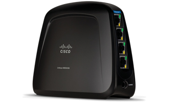

    Diğer bir çözüm, repeater kullanmak. Ancak TP-Link başarılı değil. Denemedim ama Linksys WES610N gayet işini görecektir.
