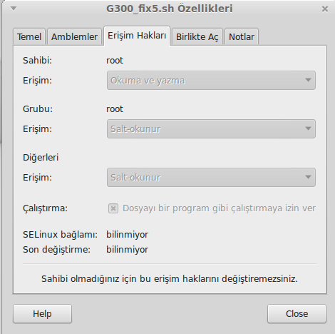

  • Nerede hata yaptım

  • otomatik yükleme ayarlarından önce, script'in işe yaradığını test etmek için terminalden(xterm vb.) G300_fix.sh dosyasını çalıştırıp denedin mi? Mouse düzeldi mi?
    Normal kullanıcı olarak terminalde çalışmaz veya hata verirse "su" (super user) komutuyla root ol, sonra dosyayı çalıştır.
    mc (midnight commander) ile terminalde dosya işlemlerini daha rahat yapabilirsin.
    Bir hata vermeden dosya çalışır ve mouse düzelirse, bu dosyayı xwindow her çalıştığında otomatik yüklenecek şekilde ayarlamak lazım. Linux Mint'de otomatik çalıştırma düzeni standarttan biraz farklı galiba.
    < Bu mesaj bu kişi tarafından değiştirildi mehmetdagli1 -- 29 Ekim 2014; 23:22:35 >

  • Maalesef işe yaramıyor ve tepki vermiyor.
  • id 11 slave keyboard 3 görünüyor. G300_fix.sh'yi xterm'de çalıştırdığında o satırın yok olması veya disable olması lazım. "xinput" dediğinde o satır yok olmuşsa bence mouse düzelir. Bende bu mouse olmadığından deneyemiyorum.
    Dosyayı kendi home klasöründe oluşturup deneyebilirsin. Ortada bir yetki problemi var gibi.
