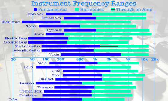

    Müzik enstrümanlarının çıkardıkları ana sesler 5000 hz'nin altındadır.
    https://store.donanimhaber.com/53/2c/70/532c702372af0d91c623ad30e69354b6.jpg
    Bu ana seslerin yanında her enstrümana karekterini veren minik armonikler olur, bunlarla birlikte 20000 hz'ye kadar bir skaladan bahsederiz. Bu mink armonikler ana sese göre çok düşük seviyededir.

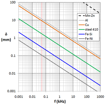

    Wikipedia'dan frekans/deri derinliği tablosuna bakarsak:
    https://store.donanimhaber.com/f7/d8/30/f7d83009a35209c1d4d809657f9037be.png
    Bakır ve alüminyum için 20000 hz'de deri derinliği 0.6 mm verilmiş. Bu deri derinliğini yuvarlak kesitli bir tel için düşünürsek bu telin yarıçapı olacaktır. Bu durumda, değil tweeter'larda kullanılan 0.2-0.3 çaplı tellerde, 1.2 mm telde dahi deri etkisinin olmadığı, kesitin tüm alanlarında eşit olarak akımın akabileceğini görebiliriz.
    Bu arada 100000 hz'de de durumun değişmediğini görüyoruz.
    Tekrar yenileyeyim: deri etkisi mümkün olsa dahi bu ses bobini empedansının artmasına ve otomatik olarak sesin kısılmasına neden olacaktır.

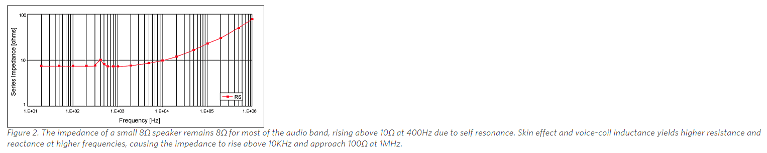

    Transducer audio ünitesinde veya bobin olarak sınıflandırabileceğimiz telde (voice coil, motor) THD başlamadan önce ki sınır amplinin max. güç sınırıdır. bu sınırdan bahsedilmesinin sebebi bir bozulmanın realitesidir. THD Total harmonik distorsiyon artışından itibaren oluşan yüksek frekanslı harmonikler ; kısaca audio sinyalinden bağımsız olarak linear çalışacak şekilde dizayn edilen bir cihazın giriş sinyalinin çıkış sinyaline oranda aynı formda sinyal yoksa bozuyor demektir. konumuzla alakası ne? şu. THD, IMD (Intermodulasyon Distorsiyon) sinyali bozan bozulmalarda tüm hatlarda tüm devrelerde göreceğiniz harmonik noise gürültü işaretleri vardır. AC ya da DC gürültüler, enerji nasil hatlarında, ekranlarda vb. bir yerlerde.
    uzatmayalım max. sese doğru genlik büyürken bozulmalarda başlarsa müzik sinyallinden AYRI oluşan X yüksek frekans harmonikler tel direncinin artmasına, elektronların girdap akımı yüzünden merkezden değil tel kesiti dışından dışarı doğru akmaya çalışmasıdır. tel direncinin(reaktans) o X frekansta artması ve skin effect-deri olayında o frekansa gösterilen çok çok daha fazla olması ısınan iletkenin yanmasıdır. teoride açıklanmadığı için basit bir tiz bobinin ünitesinin kısmı veya tam kısa devre yanması böyledir. bir hoparlör bobinin ısısını bilene 10 puan.
    resimde ki gibi empedans artışı. empedans artışında sadece basit tel olarak düşünmeyin. bir bobin olduğunu unutmayınız. kaldı ki neden tweeter diye sınırladınız ki? benim öyle bir imam mı var? dikkatli okumuyorsunuz sanırım. ne yazdık daha önce Voice Coil, bir bobin olarak sınıflandırğımız tel, bobinden bahsediyorum. yine unutulmasın ki zayıgf genlikli değil yüksek genliğe sahip bir güç durumundan bahsediyoruz.
    şekilde görüleceği üzere skin effects durumu. illa yanacak diye kaide yok lakin bu mümkün. 10 khz. e başlayan ve 1 mhz. kadar yükselen grafik.

    Verdiğiniz grafik skin effect ile ilgili değil. Bu bir empedans/frekans grafiğidir.
    Frekans ile hoparlör empedansının yükselmesi ses bobininin reaktansı nedeniyle normaldir.
    Grafiğin yazı kısmında skin effect'ten de bahsetmesi de normal zira grafiği 1 mega-Hertz'e kadar uzatmış.
    Herhangi bir yazıda skin effect'den bahsedilebilir. Bu skin effect nedeni ile hoparlörün yanabileceği anlamına gelmez.
